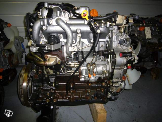

Ca y est le moteur est sorti .... :2 (15):
Bon on en a chié car suite au choc ça a un peu bougé la dessous ...... :2 (21):

Bon aujourd'hui ce fut tranquille
Suppression EGR, nettoyage moteur et carter
En attendant un joint dans le carter ben on nettoie et prépare le remontage......
Quelques photos vu que j'avais le temps
Pipe d'admission à 25.000 kms
Pour ceux qui la cherchent voici où se trouve la 2eme sonde de pression d'huile sur les modèles 2005
L'arrière du moteur avec et sans carter
Vu de dessous sans carter
La cloche de BVM
Le carter nettoyé (le joint que j'attends c'est celui de gauche) et la crépine
L'échangeur à eau de l'EGR voici l'intérieur
Pour avoir une idée du choc voici la barre de direction tordue :2 (24):
Voilà j'ai fait ces photos pour que vous puissiez voir un peu mieux les recoins de notre cher 3.0L et je pense que ces photos pourront servir à quelques-uns pour indiquer un endroit précis du moteur en cas de recherche d'une panne :2 (15):
