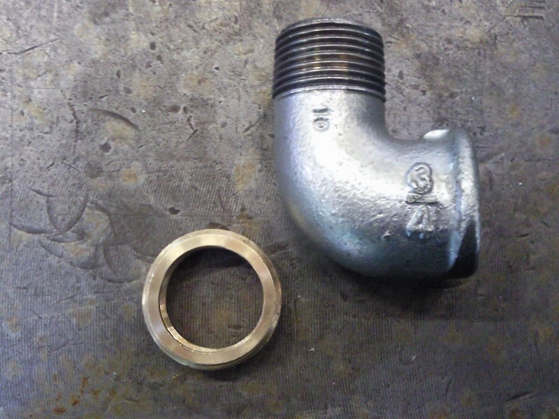

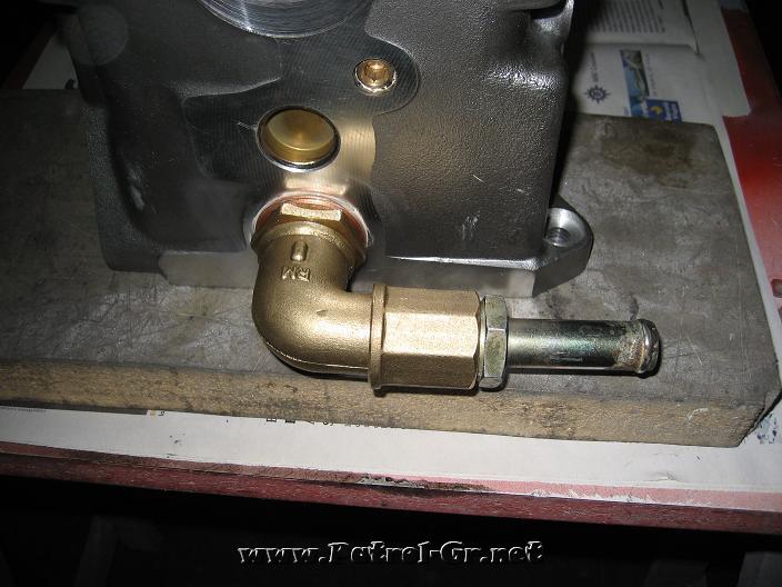

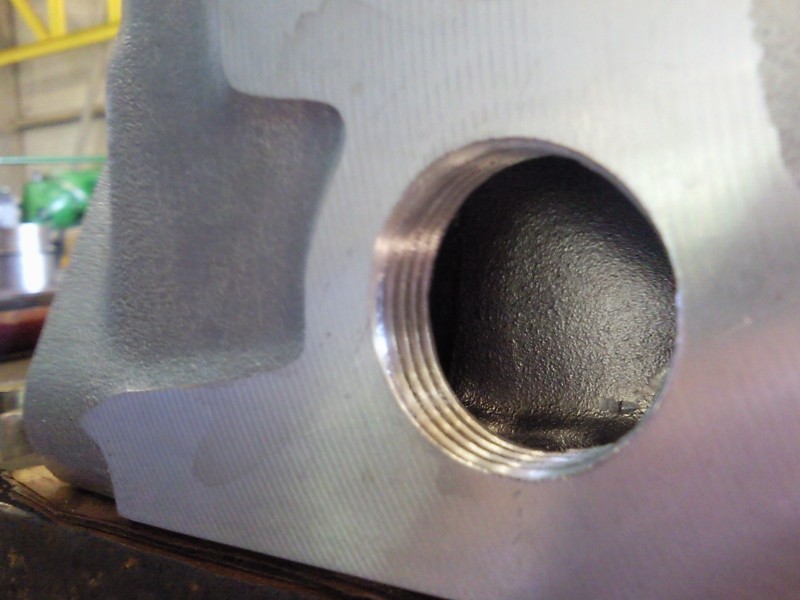

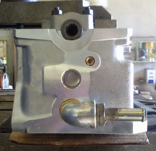

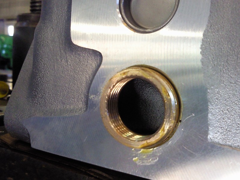

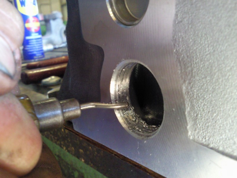

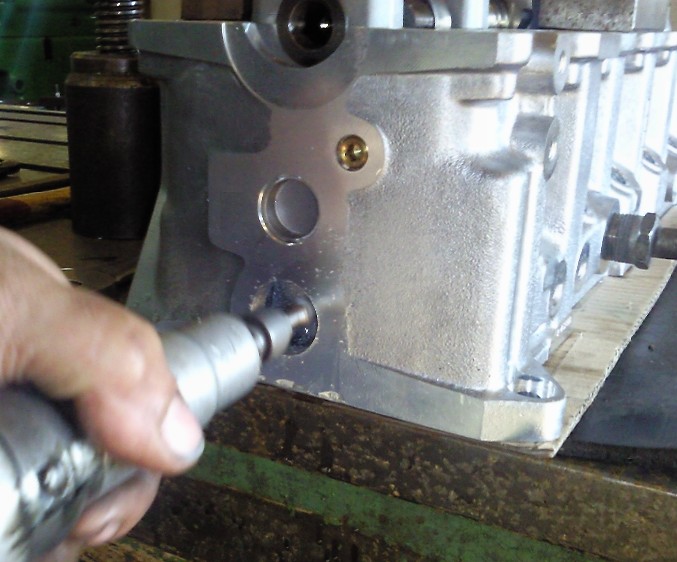

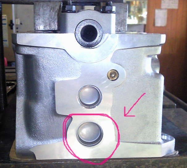

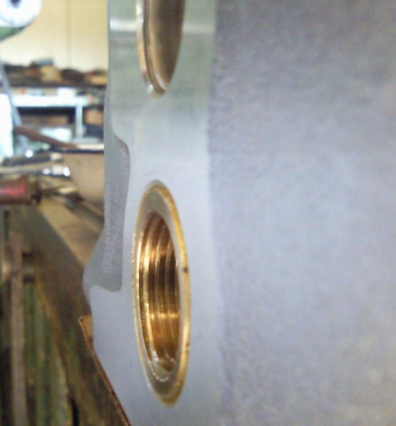

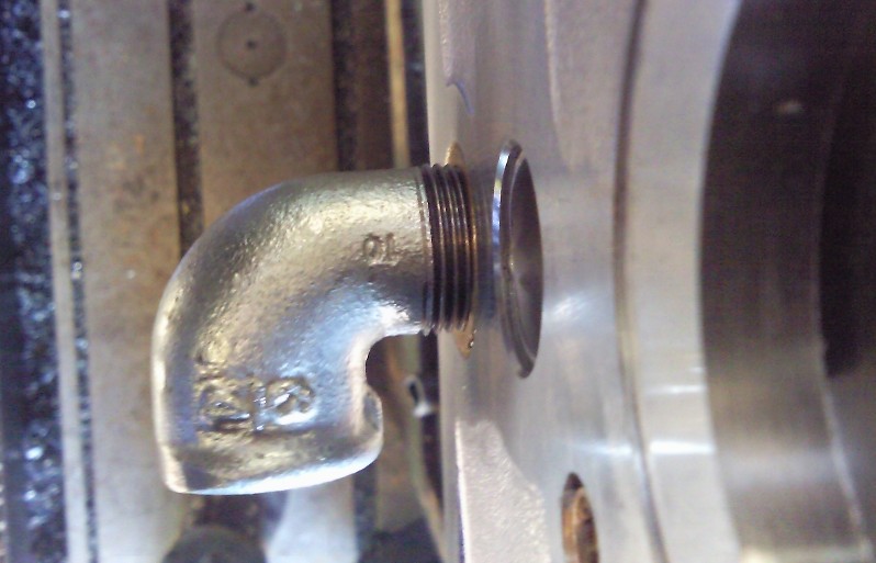

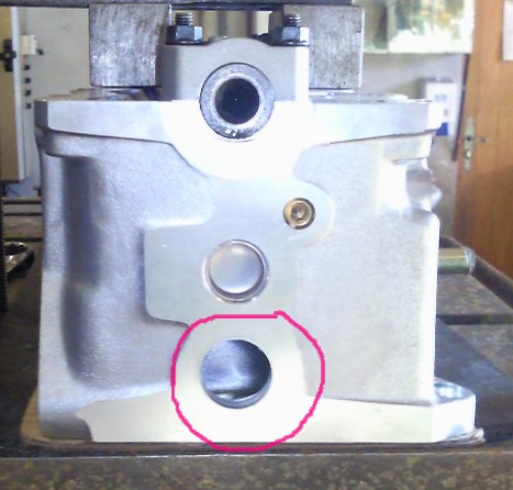

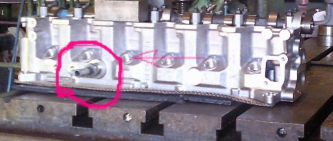

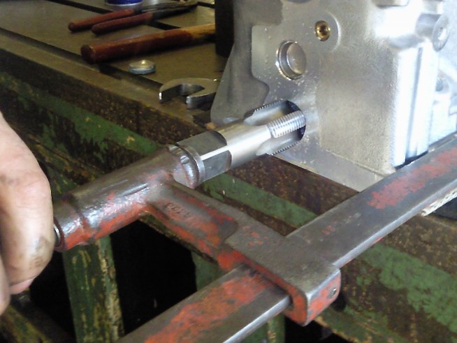

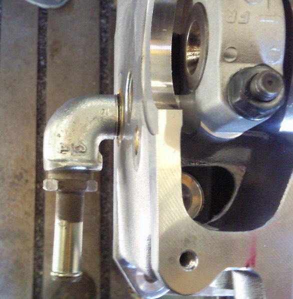

Voici en quelques clichés les modifications apportées à la culasse AMC neuve, avant la repose.
Le liquide de refroidissement circule sur toute la longueur de la culasse...
suite, les mécaniciens comprendront tout !...
Ensuite, remonter la culasse, et pour la durite qui va au radiateur de chauffage vous la trouverez sur les épaves de Baroud, elle tombe au mm.
Grand merci à Lascience30.
Je crois qu'il s'agit de la modifictaion qui sauve définitivement les culasses Patrol de la surchauffe.
