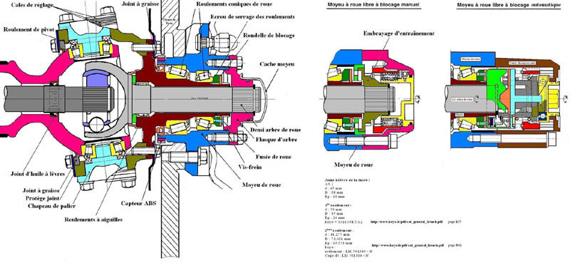

mon souci est que je viens de monter des amv renforcés sur mon 61
Mais que j'ai supprimé le clips et les deux petites rondelles du fond car je ne pouvais pas refermer le moyeux !
ça a l'air de très bien marcher mais j'ai un doute sur l'emploi de ce clips
si vous pouviez m'en dire un peu plus, ça me rassurerait
merci
les rondelles du fond devaient faire partie des moyeux d'origine il me semble (les freins ..)
Le clips ou plutôt le jonc sert à maintenir le 1/2 arbre bien serré sur la fusée .. mais l'expérience montre que sans ça fonctionne aussi (la butée à aiguilles du coté sphère est plus libre car la rondelle cuivre - en vert sur mon plan - moins plaquée mais bon ...)
bonjour pierre
je te remercie de tes dires il est vrai que sans après essais ça marchait bien
mais en fouillant sur les posts j'ai vu qu'il valait mieux remettre le clips mais à la gorge
avant je l'ai fait hier, mais je n'ai pas essayé je n'ai pas remis les deux rondelles une cuivre et une acier
car pas assez de marge je pense que ça devrait aller mais j'irais essayer
