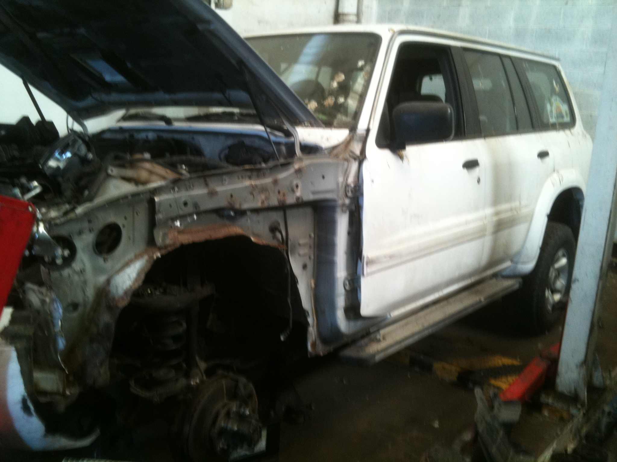

Sérieux vous êtes vraiment calé, si jamais vous vous ennuyez, j ai un Y61 qui se meurt à petit feu dans mon garage, accrochage à l'avant, je l'ai mis dans un garage qui m'avait demandé 3000 euros de réparation, mais celui-ci a mis la clé sous la porte, après de nombreuses tentatives, j'ai récupéré le gros Y61 Long version Luxe mais avec plein de pièces démontées .... DUR DUR.... pour quelqu'un qui est nul en méca, je suis prêt à faire des interventions en bâtiment en échange (Gros-œuvre...)

pour la réparation de ton gros , refaire la face avant sa aurais été fesable pour moi sans soucis ,
