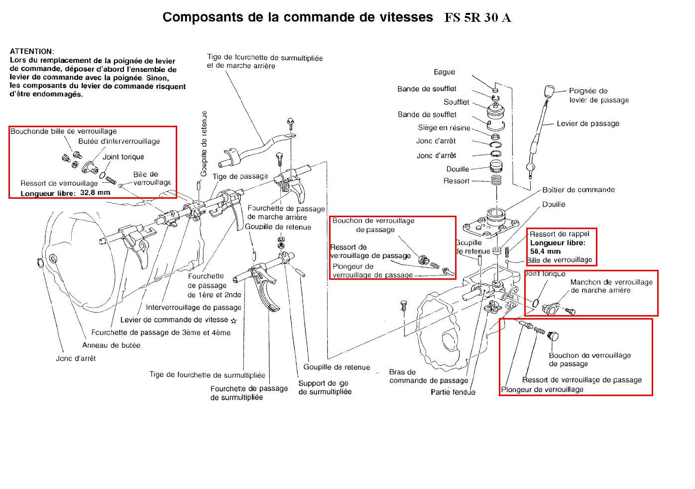

et pourriez-vous me dire à quoi sert le ressort sous la plaque du levier de vitesse celle qui tient par 4 vis sur le dessus de boite et où le trouver car le mien est écrasé et il me faut le changer
