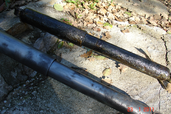

J'ai aussi commencé à dérouiller et traiter pas mal de pieces comme les amortisseurs AR, qui étaient vraiment pas jolis. Mais aussi les brides et les platines.
Les tambours, les lames, le repartiteur, et quelques supports d'échappement par exemple sont en train de faire trempete dans le destructeur de rouille :2 (17):
Exemple des amortos, avant / aprés :2 (1):

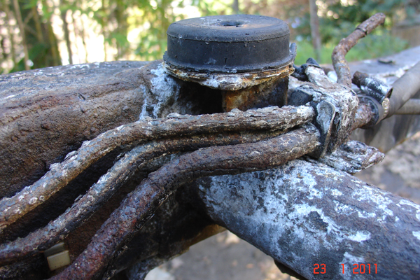

De la rouille, en voulez vous ? :2 (19):

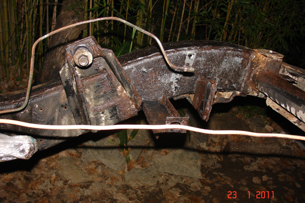

En réalitée aprés démontage il s'est avéré qu'il n'y avait pas de quoi s'affoler autant. La corrosion est bien là, mais il reste encore une bonne épaiseur d'acier. Les canalisations étaient encore bonnes.
Mais tout sera refait quand meme bien sure :2 (26):
On y voit déjà un peu plus claire aprés avoir démonté, gratté, dérouillé quelques fois. Mais c'est loin d'etre fini !
Le coté gauche, presque terminé.
Je ne tiens pas à mettre mon chassis "à blanc" intégralement, si la peinture d'origine tiens bien, je la laisse, elle fera une trés bonne "sous couche"
