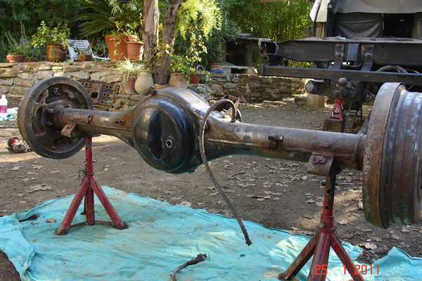

Et le pont, on croirait pas comme ça, mais j'ai déjà passé un bon moment dessus :2 (1):

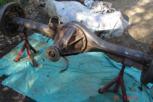

Aujourd'hui j'ai terminé de récurer le pont AR, ouf...

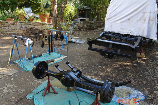

Et mes quelques bricoles à peindre :2 (1):
:2 (3): En fait il n'y a pas tout, mais une bonne partie quand meme :2 (26):

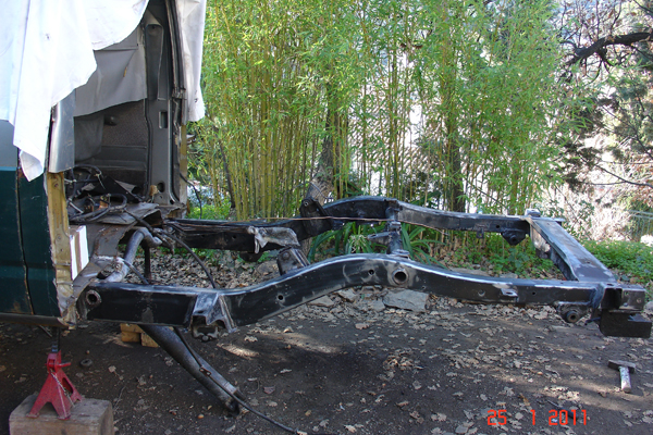

Le chassis aussi était pret à recevoir la peinture.
J'ai passé du transformateur de rouille Hammerite sur les parties que je n'ai pas réussi à avoir parfaitement au brossage. Vpus vous souvenez, la zone autour du répartiteur de frein, qui était vraiment attaquée.
C'est un peu comme du Frameto, ça agit pareil je pense. Et à l'application c'est pareil, bleu puis ça noircit :2 (17):

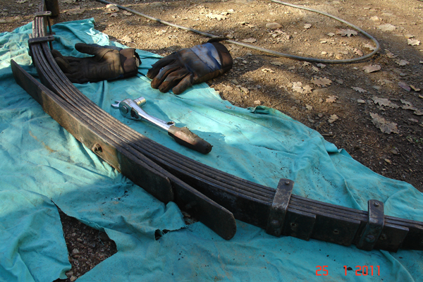

Mes paquets de lames, en cour de brossage.
Elles seront peintes d'un seul tenant tant pis, mais mes 3 couches doivent etre passées absoluement aujourd'hui car beau soleil, idem demain pour le remontage, aprés le temps va se couvrir. Et l'humiditée pour peindre c'est pas génial :2 (11):
