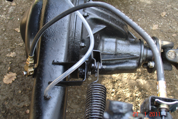

Ce matin j'ai enfin reçu mon flexible de frein, mais toujours pas de tuyaux rigides à l'horizons... :2 (22):

Le coté gauche, presque terminé.
Je ne tiens pas à mettre mon chassis "à blanc" intégralement, si la peinture d'origine tiens bien, je la laisse, elle fera une trés bonne "sous couche"

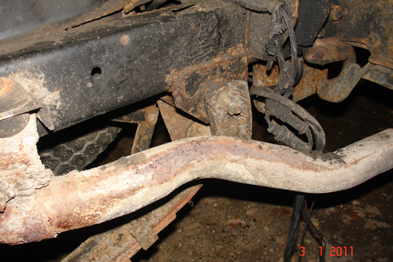

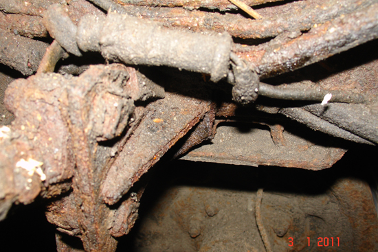

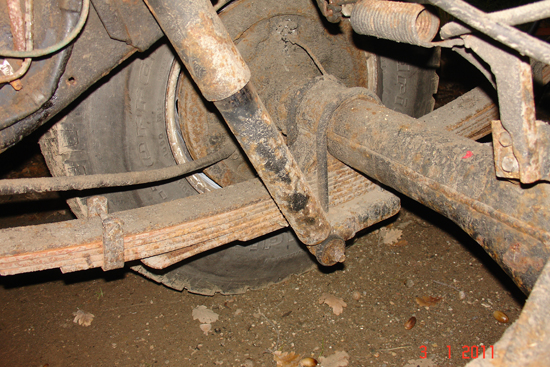

J'avais oublié ces photos, on se rend mieu compte de l'état avant restauration :2 (24):
