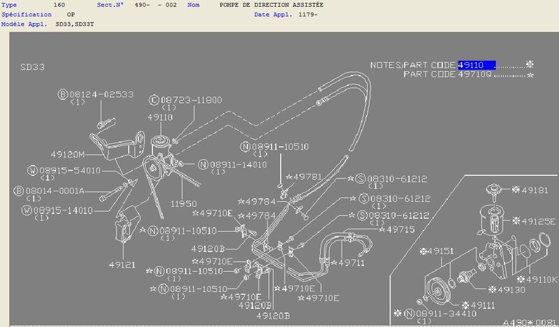

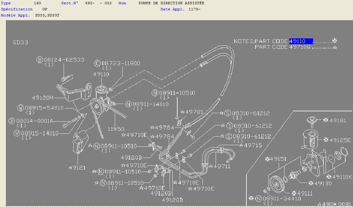

Posté(e) : 25 janvier 201114 a Référent Mécanique si tu changes la pompe il faut le joint cuivre au départ de la durite de pression http://www.patrol-gr.net/trucs115.php
Posté(e) : 26 janvier 201114 a Auteur Pierre, tu es sûr qu'il faut un joint pour le 3.3 on dirait un filetage conique "spécial hydraulique"

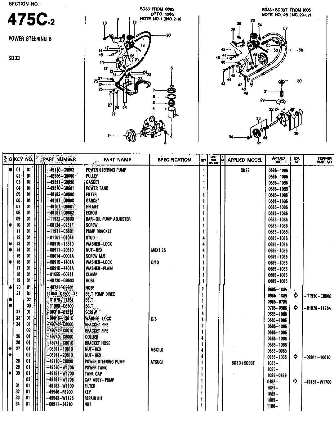

Posté(e) : 26 janvier 201114 a Référent Mécanique il n'y a pas qu'un modèle de pompe de monté sur les troll ... tu as celle-là ?
Posté(e) : 27 janvier 201114 a Auteur Pierre c'est bon, c'est les mêmes, et il n'y a pas de joint. En revanche, quelles précautions à prendre pour la remise en route Purge Réamorçage Merci d'avance
