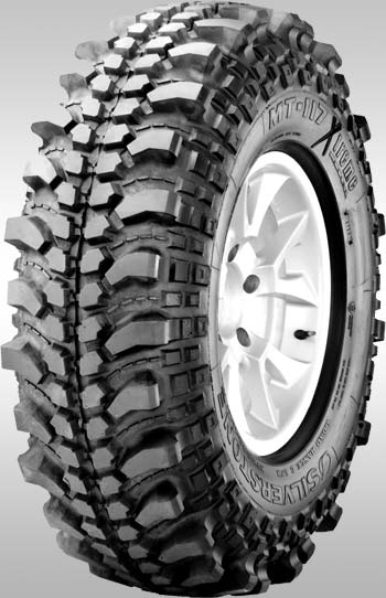

en pneus j'hésite entre les silverstones mt 117 :2 (1):

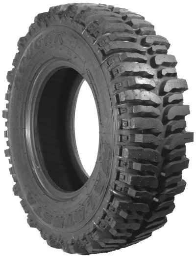

et le kougar :2 (1): mais en corréze il y a beaucoup de devers et on me la déconseillé :2 (21):

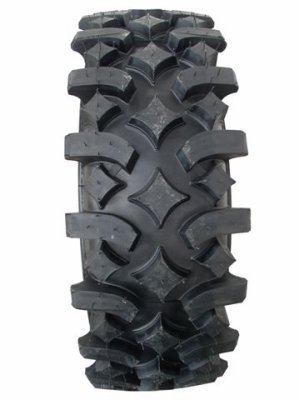

Le Brutal est ... comment dire ... trop brutal !!!
:2 (20): Je sais même pas si il est homologué route ??? :2 (20):
J' aime le MT 117 (attention certains disent que le 35 chausse un peu petit et se rapproche plus d' un 34 ... à vérifier) mais je l' ai pas encore essayé (c' est mon prochain achat).
C' est du pneu neuf donc normalement plus lèger et souple qu' un rechappé.
Et après tu prends l' inverse de ce que je viens de dire pour les pneus rechappés (Black-Star ...).
Pour les jantes, 8x16 ET -25 c' est bien ... ou alors du 10x16 ... à confirmer par les pros.
Pour les pneus, avec ta réhausse, du 35/11.5/16 doit être bien mais assez tirant ... le top est d' avoir un 2 ème train de pneus.

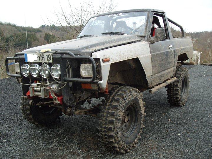

voici des mt 117 en 35 :2 (1): ce patrol fait parti du forum (le seul a passé le gros bourbier de chamboulive) :2 (20):
moi j ai commandé les silverstone plus leger et plus souple que les mz je connait qqun qui as des brutal et il me dit que ca sort moins que le dessin du silverstone

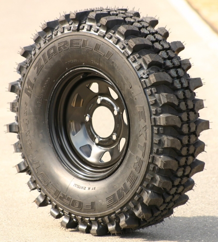

oui les 35 en MT117 sont plus petit en Ø par rapport a des 255/85/16 mz en extrem foreste
pour leur deffence il on un super comportement en tt et sont beaucoup moins lourd que les MZ
de plus MZ sur un groupement de 20 pneus en 255/85/16 trois HS des le montage ,bande de roulement decoler lors du gonflage il est vrai que mz les a remplacer tres rappidement
apres un ans de tt un autre qui ce degonfle des qu'il chauffe(max 80 km/h)

salut tony19 moi j'ai des special tracte c'est les mémés que les extreme forest et pour les bourbiers ils sont :2 (15):
et pour la taille je suis en 235x85x16 en deport -25 je crois
