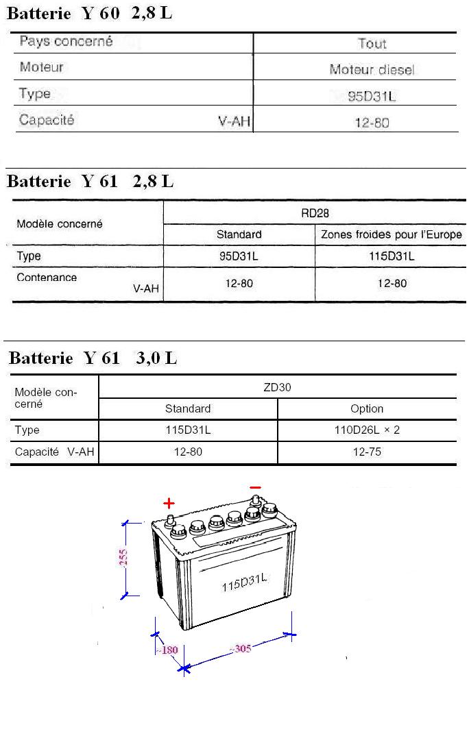

j'ai une petite question con à poser ..... sur les gr60 le plus batterie est à gauche ou à droite ...... car j ai la mienne qui me donne des signes de faiblesse donc je ne veux pas attendre la panne ......?????

Bonjour,
les cosses faces à moi, j'ai une batterie + à gauche, comme je monte 2 batteries j'ai trouvé 2 batteries identiques + à droite, aucun soucis, il suffit d'inverser la batterie sur le support.
