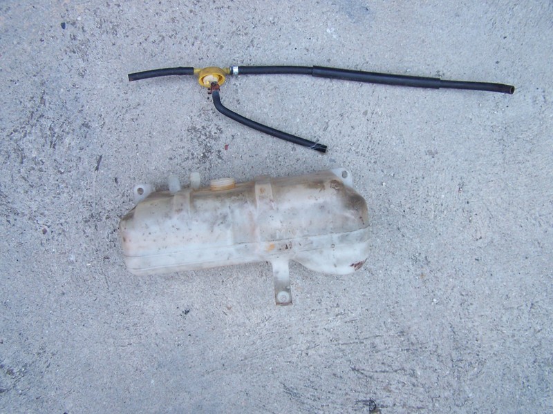

Posté(e) : 31 janvier 201114 a Référent Mécanique c'est par l'effet siphon qu'il retourne dans le radia .. le bouchon a une double-soupape : une pour s'ouvrir sous pression et une autre pour s'ouvrir sous la dépression

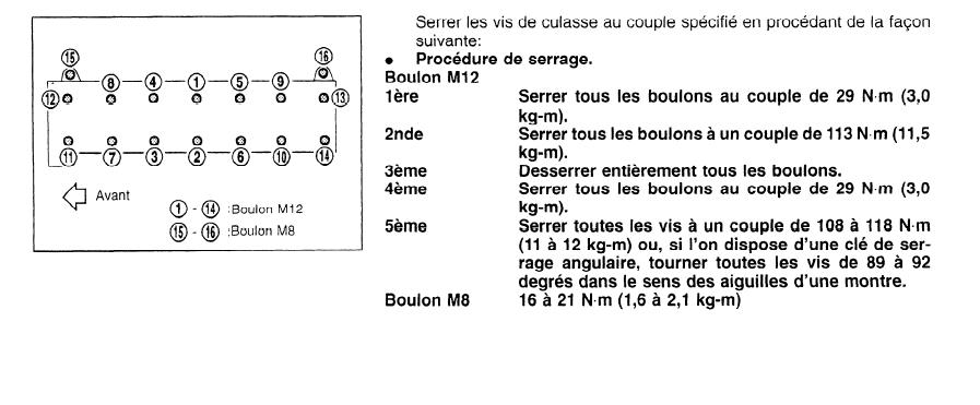

Posté(e) : 31 janvier 201114 a normalement Mitsubishi l200, Pajero v24 ça doit être bon niveau taille et pression, mais c'est pas bon de resserrer la culasse, avec le serrage angulaire logiquement tu n'as plus à resserrer ta culasse
Posté(e) : 31 janvier 201114 a Auteur Merci Steffi de l'info, et c'est une très bonne nouvelle, car les pièces de L200 se trouvent beaucoup plus facilement ici :-) Pour le resserrage de culasse, ce sont les mécanos ici qui disent qu'il faut faire comme ça, rouler un ou deux mille kms après montage, puis resserer. J'ai pas d'avis si c'est bon ou pas, d'une part je ne suis pas sur qu'ils aient appliqué la méthode du livre d'atelier pour serrer, et surtout je vais réouvrir le moteur pour une restauration cylindres chemises segments qui en ont bien besoin, donc là je serai plus regardant sur le serrage. Pour Pierre, en regardant ta photo dont je te remercie, je n'avais pas fait gaffe au premier coup d'oeil, mais je m'aperçois que j'ai le petit tuyau en plongeur, et le tuyau coudé en trop plein, pas bon, mais n'a pas eu d'influence sur le problème du retour du liquide car j'était sur que le tuyau était dans le LDR lors des essais. Es tu sur de ce montage (humpf, j'ose à peine poser cette question !) ? Y' a t'il un sens d'entrée et de sortie sur le bouchon du vase ?
Posté(e) : 31 janvier 201114 a les bouchons L200 ET PAJERO c'est bon. Pour le serrage il y a plusieurs passes à faire à la dynamo, puis un serrage final à la clef angulaire, pour plus d'info pas de souci
Posté(e) : 31 janvier 201114 a Référent Mécanique le tuyau du trop plein est sans grande importance ... Pour la culasse
