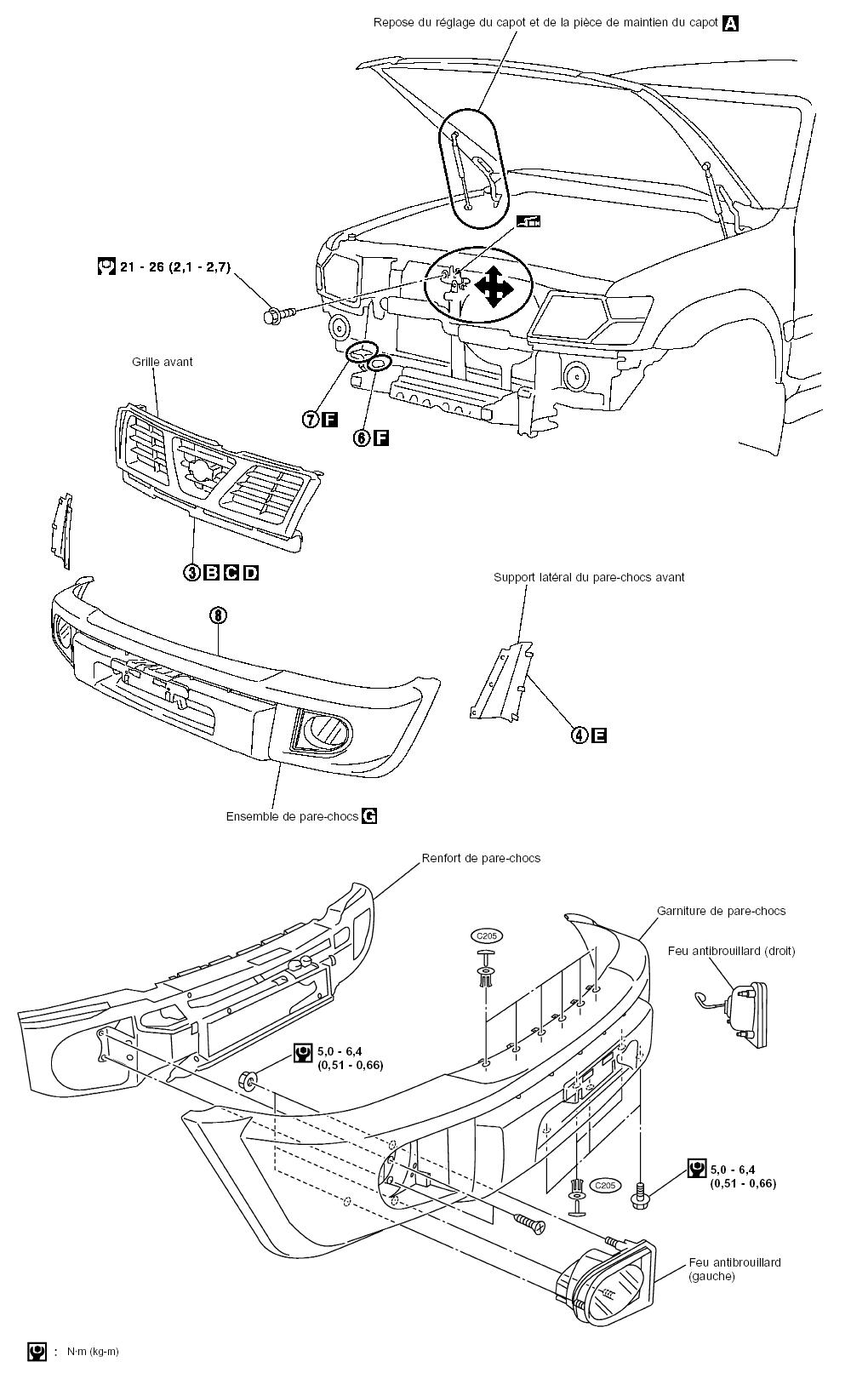

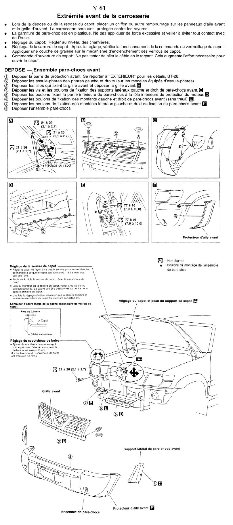

La partie centrale chromée du pare-choc avant de mon GR Y61, est oxydée au niveau des boulons. Il s'agit de la partie chromée qui est entre les 2 sabots avant. Elle est justement fixée par 4 boulons, 2 dessus et 2 de face.
Je souhaiterais connaître la façon de procéder pour accéder à ces quatre boulons, afin de les dévisser et pouvoir remplacer cette pièce, mais sans tout démonter inutilement.

Tu n'as pas d'autre choix que de tomber le pare-chocs :2 (26):
Bonsoir,
Es-tu sur!! Cela me parait énorme pour atteindre 4 boulons!!!
En tout ca merci pour ta réponse.
Quelqu'un a t-il une autre suggestion!
Merci pour vos réponses.
Et encore lorsque tu auras déposé le pare-chocs, tout n'est pas gagné :2 (26): tu auras fais le plus simple :2 (15):
