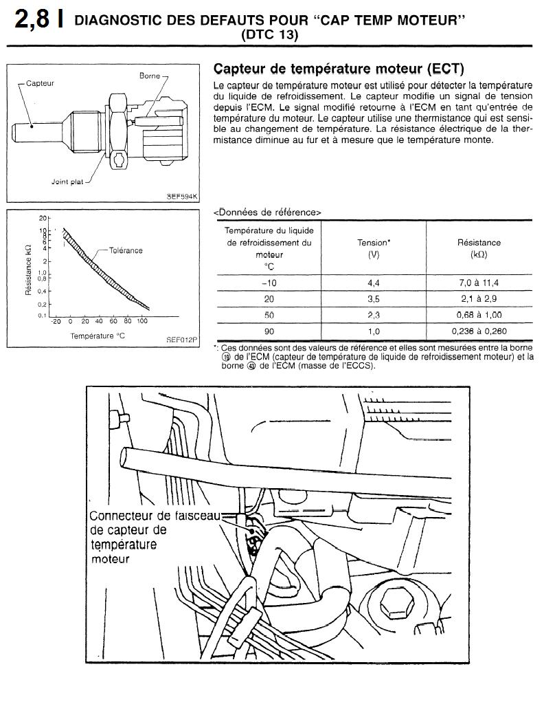

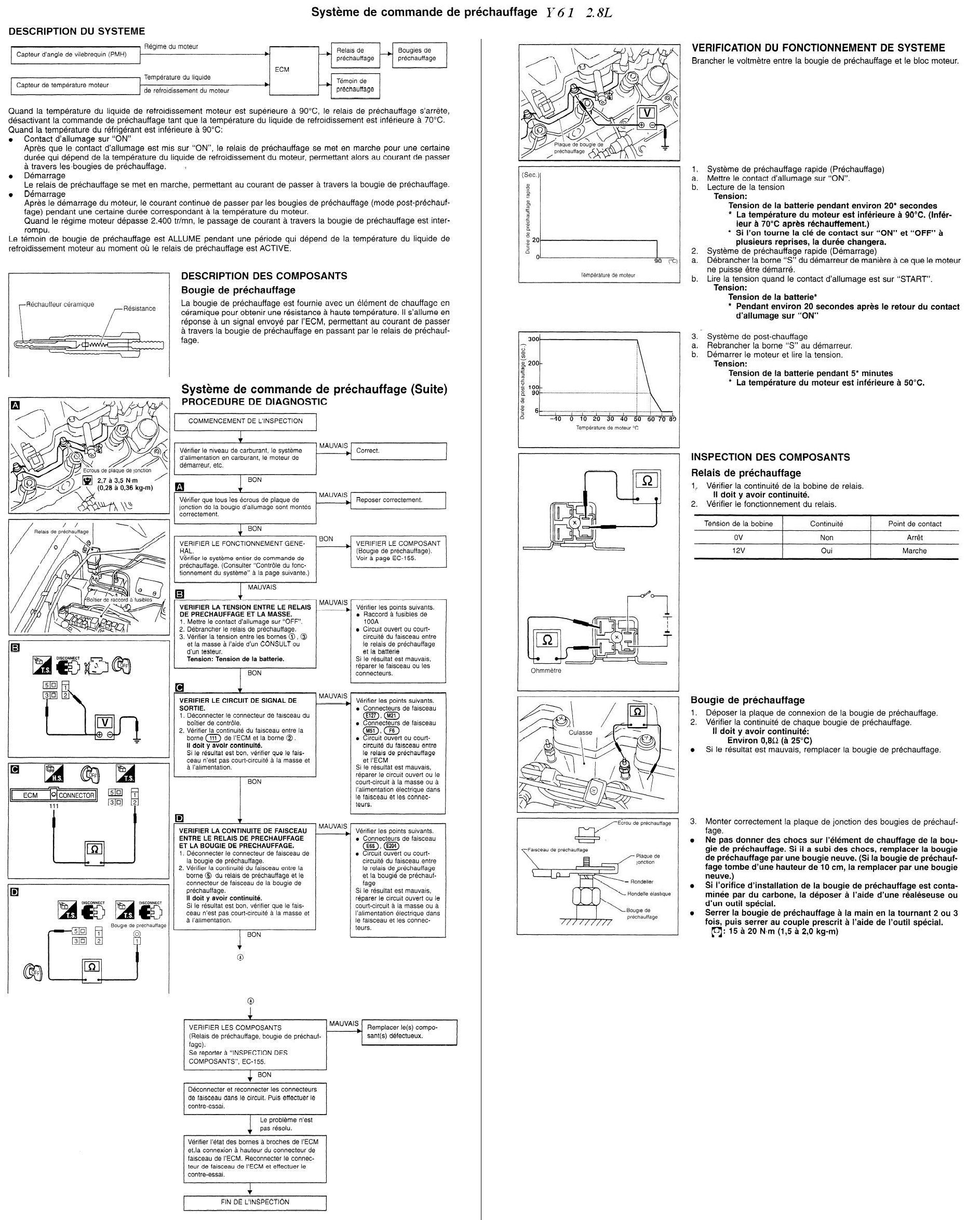

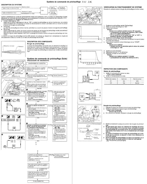

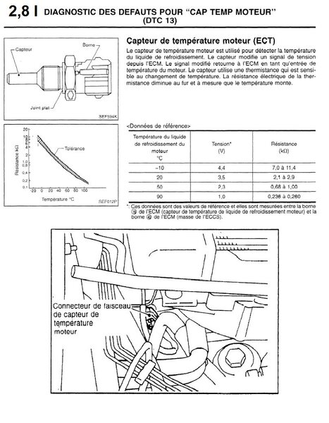

Posté(e) : 19 février 201114 a Auteur Bon bah.... pas de durites abimées, le relai ok, les bougies ok ..... Je pense quand même que le problème est localisé au niveau du préchauffage ?? Ça devient hors de mes petites compétences.
Posté(e) : 19 février 201114 a Auteur Oulala, Pierre tu me complique la vie là. Je vais essayer de le trouver et le tester...... MERCI
Posté(e) : 19 février 201114 a Salut, je sais que c'est con mais j'avais eu un problème similaire et en fait c'était la batterie qui était naze, elle avait assez de jus pour le démarreur, mais plus assez pour le préchauffage. Depuis que je l'ai changée ça démarre au quart de tour J'ai plus qu'à m'occuper de ma culasse....
Posté(e) : 19 février 201114 a Auteur Salut, je sais que c'est con mais j'avais eu un problème similaire et en fait c'était la batterie qui était naze, elle avait assez de jus pour le démarreur, mais plus assez pour le préchauffage. Depuis que je l'ai changée ça démarre au quart de tour J'ai plus qu'à m'occuper de ma culasse.... Merci pour cette info mais la batterie est neuve, elle n'a que 6 mois
Posté(e) : 19 février 201114 a Référent Mécanique tu débranches le connecteur et tu y mets une résistance de 2 kOhms et tu tentes le démarrage
Posté(e) : 22 février 201114 a Auteur Bon, alors pour vous donner un peu de news, j'ai fini par me prendre la tête à tout démonter pour avoir accès aux bougies, de manière à pouvoir les contrôler correctement. Résultat, 3 bougies HS Bien sûr personne n'en a alors elles sont en commande, je devrais les recevoir demain, donc une fois tout remonté, je vous donne le verdict.
