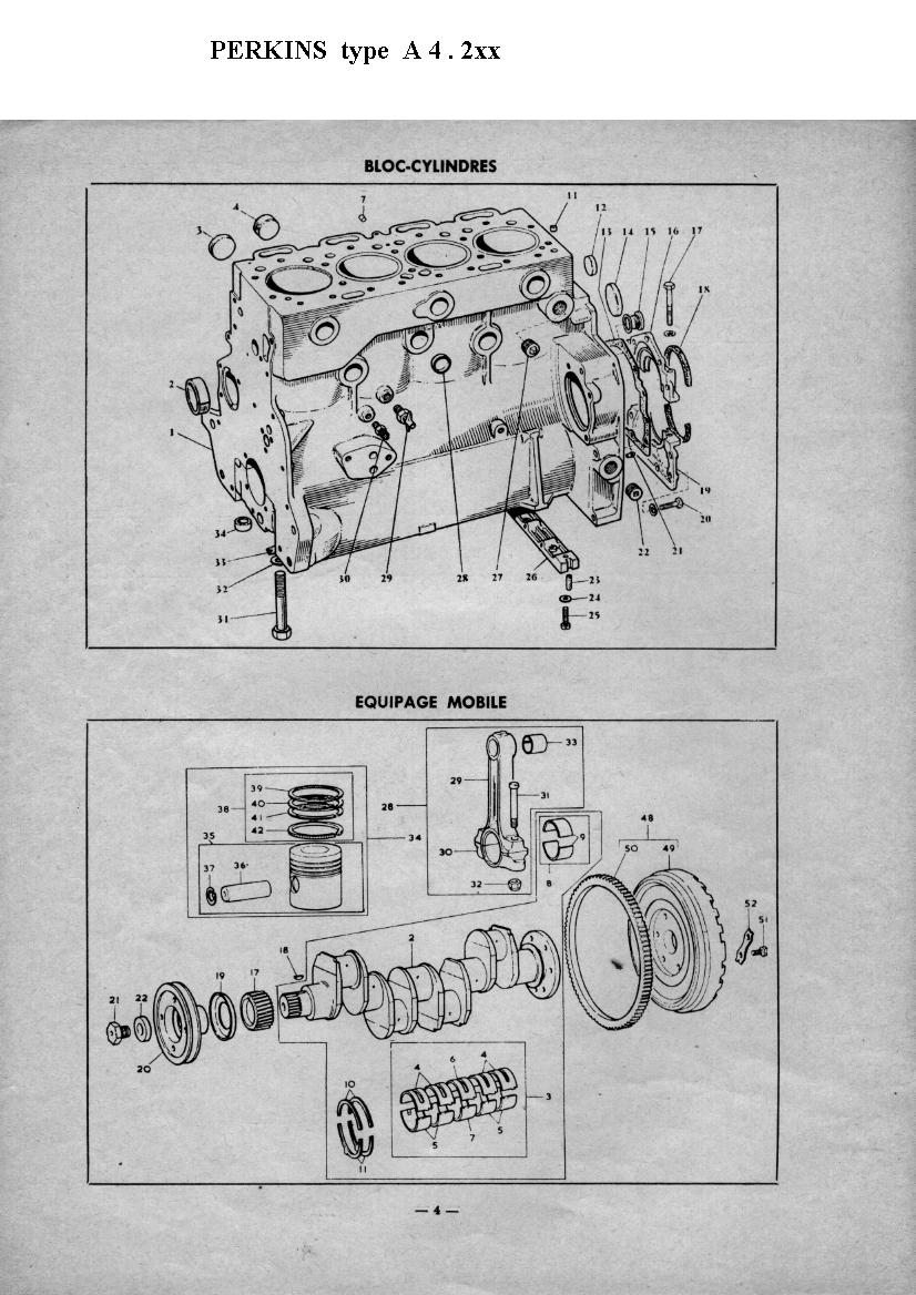

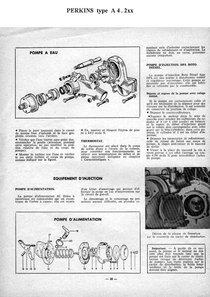

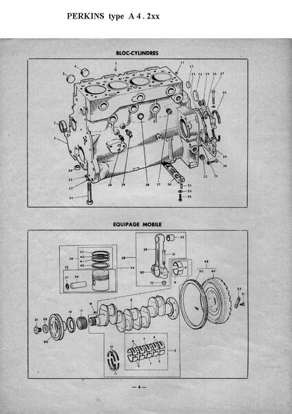

Posté(e) : 16 mars 201114 a Référent Mécanique le Perkins est chemisé mais chemises sèches Pour le 3,3 il y a pas mal de docs dans l'Atelier du Patrol et ça aussi http://www.forum4x4.com/threads/3531-moteur-de-Patrol-3.3-td-a-coeur-ouvert%28si-ca-vous-interesse%29

Posté(e) : 17 mars 201114 a Référent Mécanique le Mr est de trop .. http://apascual.free.fr/perkins.html Pour la version agricole
