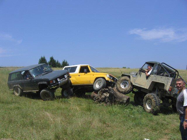

je me vois mal mettre une roue sur un caillous de 2 m et toujours avoir les autres parterre :2 (15)::2 (15):
mon débattement en opposition avec les 4 roue qui touche le sol dépasse le mètre et c'est déjà pas mal :2 (15)::2 (17)::2 (24):

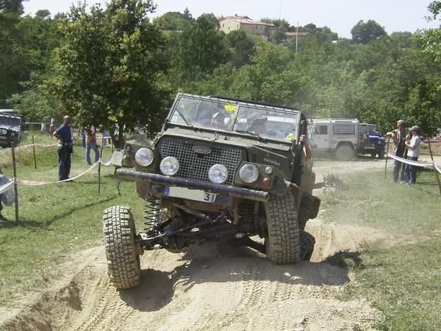

Ben en fait, je ne veux pas arriver aux performances de cette jeep mais arriver à un poil près des tiennent.... ou même comme le Commando sur ton site....
Tu vois des débattement comme ceux-ci m'iraient tout à fait... :2 (15):

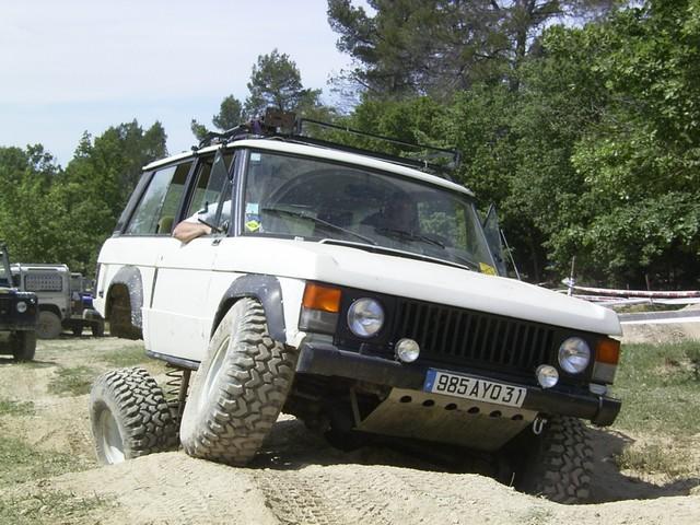

tiens une photo de mon Range :2 (15):

pour arriver aux mêmes débattements que le commando de François, y'a quand même sacrément du boulot :2 (24):
un autre tof de mon RR vu de derrière :2 (15):
une du RR de Nico (alias Phobos sur landmania) ponts de GR également ..
une du débattement avant de François avec le kit 3 tirants ...
et une du débattement arrière de mon Def ...
Merci, c'est exactement ce que je veux.... Pour en revenir au commando, il croise grave devant mais moins à l'arrière en proportion...
C'est voulu ou un problème de longueur d'arbre de transmission?
ces photos sont anciennes ...
le commando a complètement été repensé, sur les tofs, il avait un V6 PRV avec une bva de 604 V6 et un tranfert séparé de zuk du coup l'arbre de transmission arrière était très court et était à double croisillons de chaque coté ...
maintenant il a un V8 5.7 diesel avec une bva et bt de range, du coup ça va mieux pour les arbres :2 (15): , par contre il a modifié son kit 3 tirants avant , mais n'a pas encore fabriqué celui pour l'arrière :2 (26):
enfin ça débat pas mal quand même , les pneus sont des Swamper bogger en 38/11.5/15 :2 (14):
