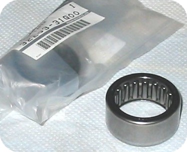

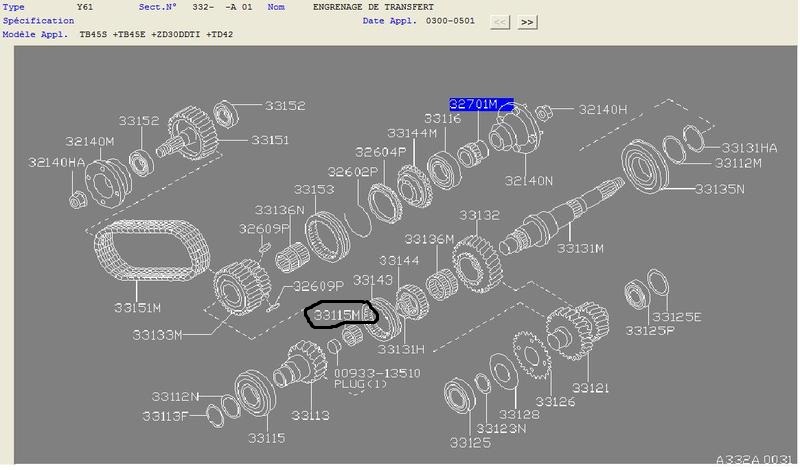

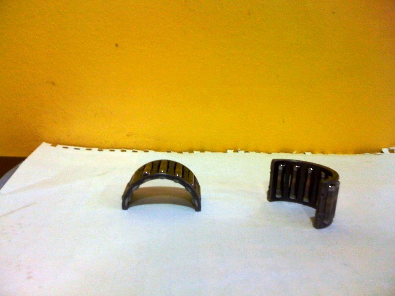

Posté(e) : 13 mars 201114 a Référent Mécanique ce n'est pas un rlt à galet mais à aiguilles et en 2 parties ... et il y en a plusieurs sortes par exemple Ces pièces sont dispo chez les revendeurs de rlt il faut juste avoir les cotes inter x exter x lg
Posté(e) : 13 mars 201114 a Auteur ce n'est pas un rlt à galet mais à aiguilles et en 2 parties ... et il y en a plusieurs sortes par exemple Ces pièces sont dispo chez les revendeurs de rlt il faut juste avoir les cotes inter x exter x lg Merci pour l'infos mais a Alger j'ai déja fait la plupart des revendeurs de Roulement mais rien Si vous trouvez le bon roulement je suis pret a le commander
Posté(e) : 13 mars 201114 a Auteur ce n'est pas un rlt à galet mais à aiguilles et en 2 parties ... et il y en a plusieurs sortes par exemple Ces pièces sont dispo chez les revendeurs de rlt il faut juste avoir les cotes inter x exter x lg Voici les dimensions du Roulement alors c'est 32 mm de l'intérieur et 41 mm

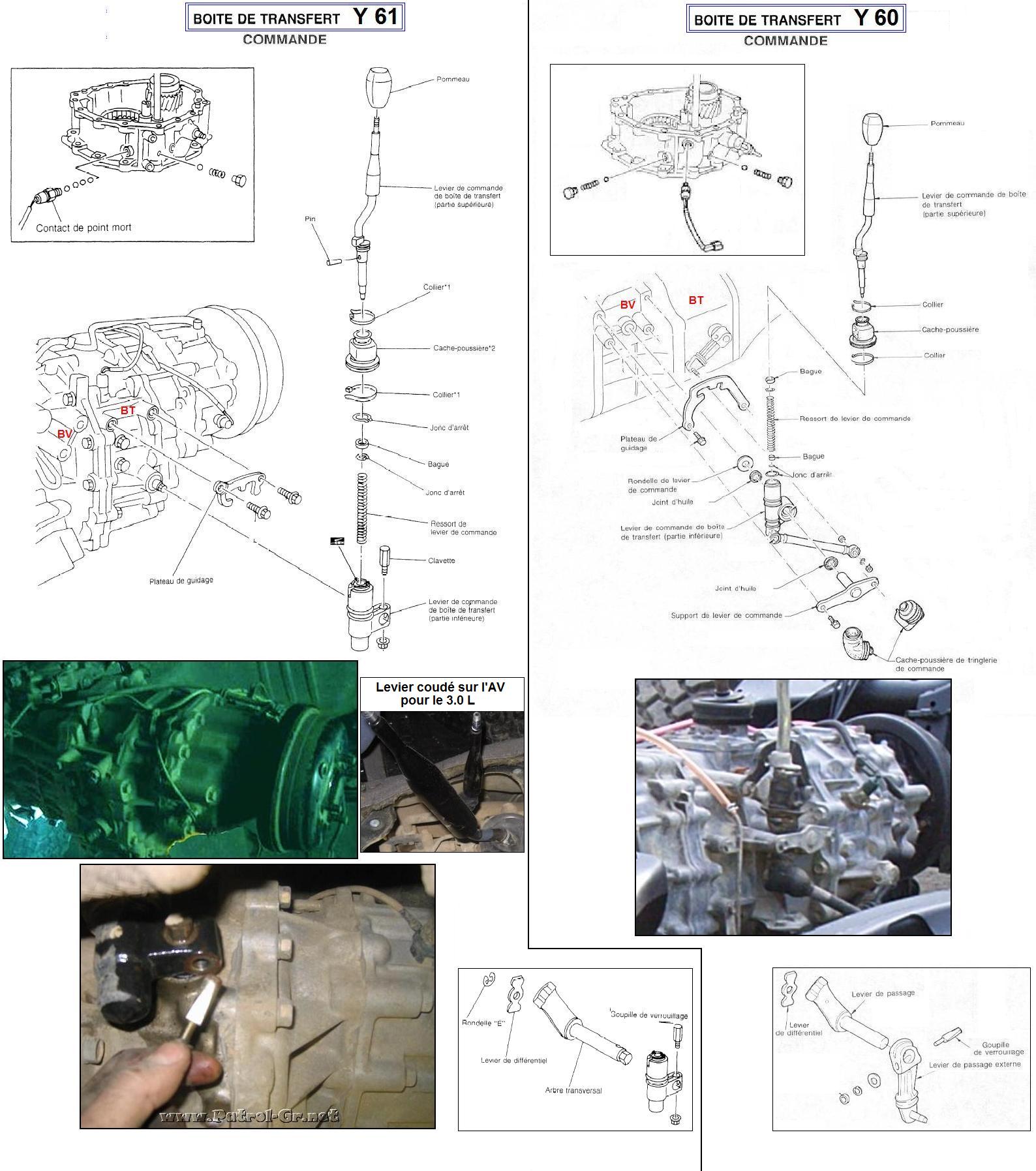

Posté(e) : 19 mars 201114 a Auteur Bonjour pierre, est-ce qu'une boite de transfert d'un Patrol GR Y60 TD42 année 1994 est la même que celle d'un Y61 TB45 année 2000
Posté(e) : 19 mars 201114 a Référent Mécanique oui .. en interne ! autant que je sache la seule petite différence qui existe ou peut exister concerne le levier de commande de réduction/4x4
