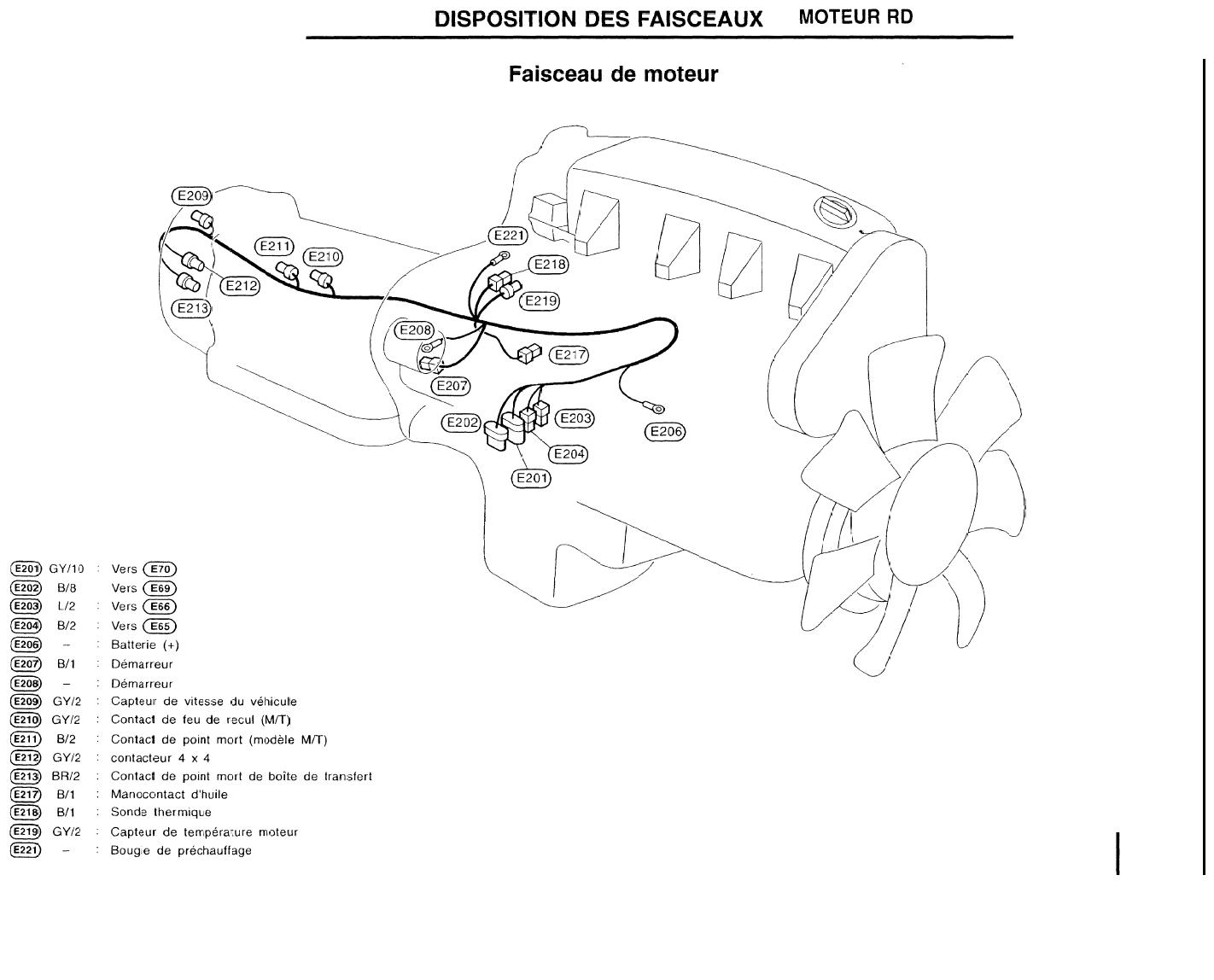

je n'arrive pas à trouver à quoi servent les 5 fils sur la boite même sur rta je n'en trouve que 4 alors lequel est où ?????
j'ai trouvé ça mais je ne suis certain de rien du tout car il m'en manque un
merci de m'éclaircir

Alors pour moi, sur la bdv il y a: un capteur de point mort et un contacteur de feux de recul
et sur la bt: un capteur de point mort aussi et un contacteur pour le voyant des 4 roues motrices
J'espère que c'est bien ça :2 (20): mais il me semble que oui...
si tu as
-point mort BV
-point mort BT
-marche arriere
-voyant 4x4
-capteur de vitesse
c'est bon le comte y est :2 (15):
mais bon je ne suis pas sur du point mort BT :2 (21):

et les numéros tu as une idée???
pierre tu as ça ???
grand merci pierre, je n'ai toujours pas la partie élect de la rta, suis toujours emm**** :2 (14):
grand merci je sais quoi garder à présent encore du fil en moins sur le troll :2 (15):
