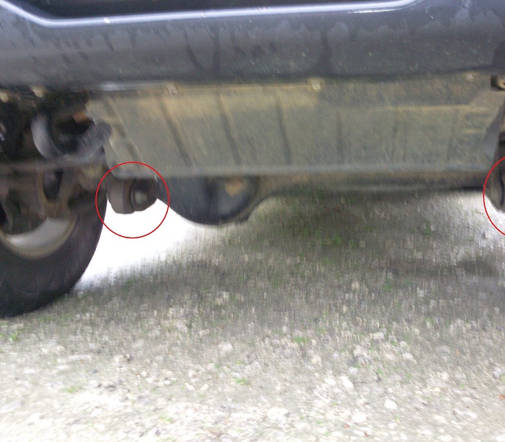

Bon, je suis passé chez le docteur cet aprés midi, résultat, je risquais pas de trouver, c'est pas la transmission mais les silenblocs de support de pont avant qui sont H.S. :2 (20):
Je les fait changer début de semaine prochaine, j'espére qu'il a raison.

Quels silent-blocs exactement, j'ai eu le même problème sauf que c'était une rotule. Tu peux me faire une photo ou me montrer ce que te dit ton docteur ?

Je n'y crois pas trop .... ou alors ils sont disloqués et contribuent au shimmy.

Voilà les photos ...
Je vous tiens au jus semaine prochaine après changement...

Bon, après changement des silent-blocs, nette amélioration mais ce n'est pas encore ça. :2 (22):
J'ai passé les avant à l'arrière et de gauche à droite, je vais bien voir au bout de quelques jours.
