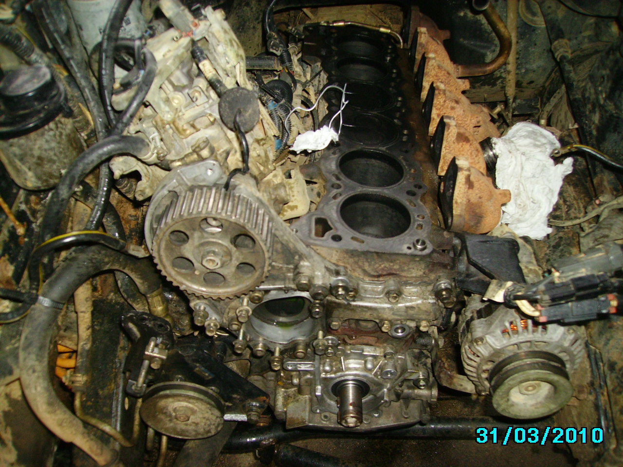

Posté(e) : 10 avril 201114 a salut, sur un gr y60, doit-on enfoncer le joint spy de vilo à fond dans sa gorge ? merci
Posté(e) : 10 avril 201114 a Référent Mécanique si le vilo n'a pas une rayure, oui. Ainsi il est monté bien perpendiculaire au vilo et c'est ce qui compte
Posté(e) : 10 avril 201114 a Auteur OK, merci Mais on voit comme un petit trou dans le logement où il se met, ça risque pas de couler de l'huile par la ?
Posté(e) : 10 avril 201114 a Auteur NAN, mais il y a un trou dans le logement extérieur du joint spy en fait, sur la pompe à huile, c'est un trou usiné c'est pas une cassure ou une usure
Posté(e) : 11 avril 201114 a Référent Mécanique je n'avais pas compris .... tu en fonces le joint pour qu'il soit à ras du carter
