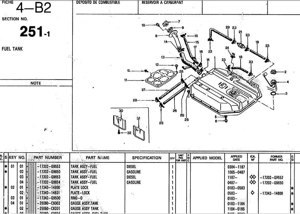

Une jauge :2 (1):
c'est du classique que l'on retrouve sur beaucoup d'anciens véhicules dans le style de la 2ème photo
Merci Pierre, mais ce que je trouve bizarre, c'est que sur ce site là, elle me semble bizarre par rapport à ta photo, dis moi ce que tu en penses ? elle est bizarre cette jauge non ?? :2 (23): et 95 euro surtout :2 (19):

Bonjour, je viens donc au nouvelles...
j'ai tombé le réservoir, j'ai pu démonter ma jauge. Je me suis aperçu qu'un des 2 fils est coupé à RAS. je ne sais pas si je vais pouvoir ressouder ça.
une fois la jauge démontée, j'ai fait toucher les 2 fils (juste les fils, sans la jauge) et mon indicateur de carburant m'indique un réservoir plein...
voila, je sais pas si c'est réparable ou si je peux en trouver une neuve ou d'occasion...
merci
tu l'ouvres et tu pourras faire une soudure ...
slt pierre, mais comment veux-tu que je l'ouvre, tout est serti !! :2 (22):
à première vue, ce n'est pas celle d'un 160
mais peut-être est-elle adaptable, Pierre pourra nous confirmer ...... :2 (26):
ce n'est pas une jauge de Baroud ?
Celle du 160 :2 (1):
oui la mienne est comme sur ta photo, le lien que je t'ai envoyé, elle ressemble mais la mienne est plus courte !!
