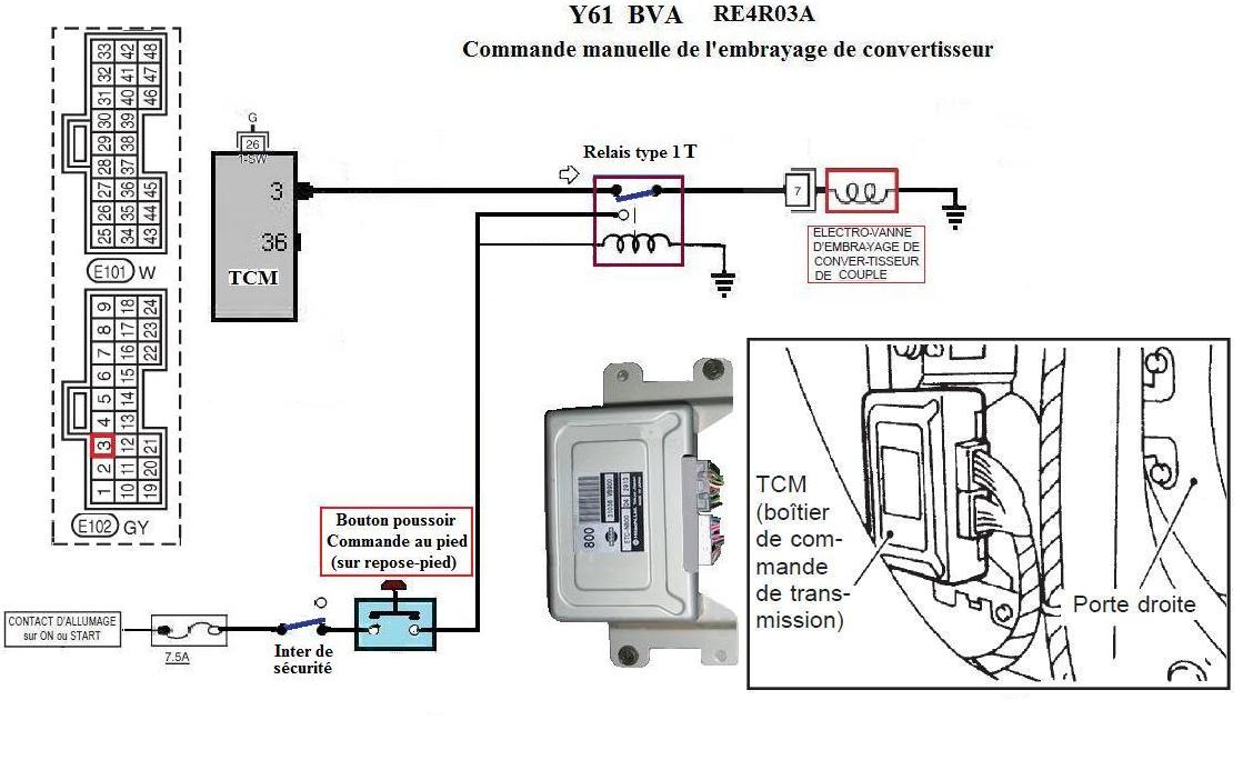

Posté(e) : 10 août 201113 a Bonjour, Je viens de finir un premier montage assez basique pour bloquer l'embrayage : Un inter à deux positions au tableau de bord qui commute au choix : **La borne 3 du TCM à la vanne (fonction d'origine). **Ou bien la vanne à la borne 19 du TCM qui est le 12V après fusible qui l'alimente. Une LED est branchée sur le fil de la vanne pour voir son fonctionnement en automatique ou le 12V sur l'autre position. J'ai procédé aà un essai sur route et j'ai constaté les deux choses suivantes : **Au départ, moteur et BVA froids, 12V sur la vanne, rien ne change, fonctionnement de la BVA normale. Après quelques kilomètres, je retente la commutation de l'inter sur 12V et là, l'embrayage se verrouille. Il semblerait que la détection de température de BVA soit encore actif et donc autorise le verrouillage de la vanne ? ** Ensuite, j'ai essayé de verrouiller l'embrayage à plus basse vitesse, le régime moteur descend et je n'ai pas constaté que la BVA pouvait changer de rapport. On est sur le rapport supérieur tout le temps.L'essai a été effectue avec l'over-drive actif. J'avais cru comprendre que le blocage n’empêchait pas la BVA de fonctionner normalement ? Bon, c'est un premier essai assez positif, mais peut-être que tout n'est pas aussi simple que je le pensais Merci à ceux qui ont déjà une expérience de m’éclairer avant que j'aille un peu plus loin dans ce montage. dans ce cas difficile de rouler en TT

Posté(e) : 12 août 201113 a encore une petite question l'alimentation 12v peut on la repiquer sur le boitier TCM à la borne 28 je compte faire un montage provisoire sans relais avec un inter de sécurité et une action sur l'electrovanne à partir du pied gauche , le tout avant de partir ce WE
Posté(e) : 12 août 201113 a Auteur Référent Mécanique la borne 28 est directe batterie donc toujours sous tension ! gaffe la 19 serait mieux

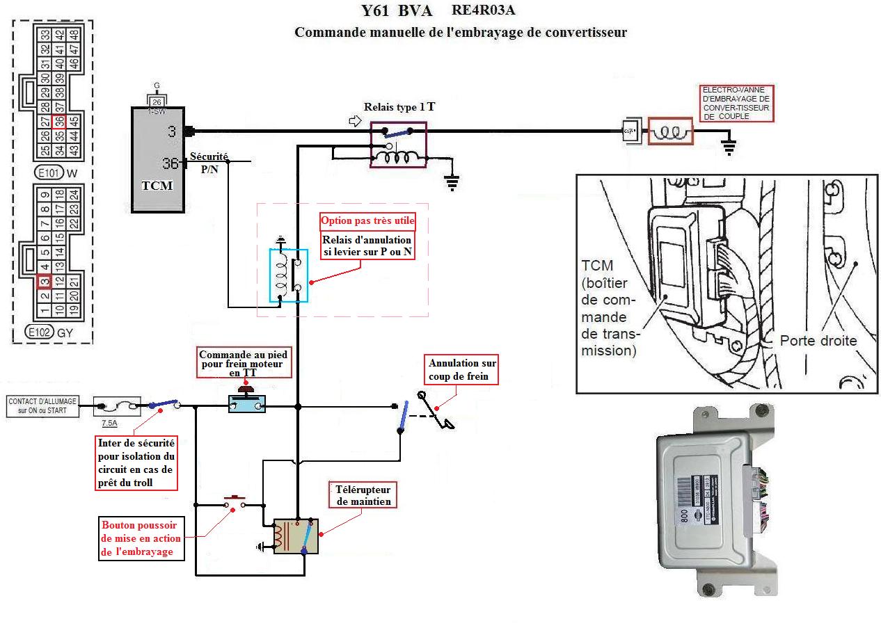

Posté(e) : 13 août 201113 a exact !!! pierre, merci bon alors après des essais à vide et réflexion, le contact sur le repose pied n'est pas génial, et puis il faut en permanence appuyer dessus, je vais donc passer à une version avec relais de maintien et déblocage aux freins comme pierre. Mon but est surtout une utilisation sur le grand rapport de vitesse donc on doit pouvoir se brancher sur une borne (4 ou 5 ou 6) pour alimenter le relais (une version simplifiée du commutateur rotatif de pierre) mais laquelle ? Par contre il faut des relais spéciaux pas dispo chez nortoto : contrairement à mon schémas ci-dessus donc cela ne va pas être possible avant la rentrée dommage Je pense utiliser ces relais là sur une plaquette

Posté(e) : 13 août 201113 a Auteur Référent Mécanique Pierrot, tu peux déjà monter ce que j'ai fait en remplaçant la commande au pied par une commande à levier assez long type avertisseur PS ; j'ai abandonné l'idée du sélecteur

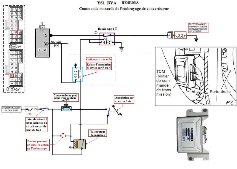

Posté(e) : 14 août 201113 a Auteur Référent Mécanique je viens de modifier le circuit en le simplifiant : j'utilise un relais télérupteur en lieu et place du montage bascule .... http://www.conrad.fr/telerupteurs_serie_26_p_48674_62855_646485_225892_FAS# Je pense que c'est parfait comme ça : vos observations svp

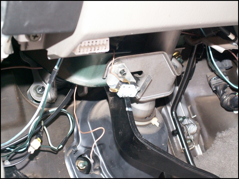

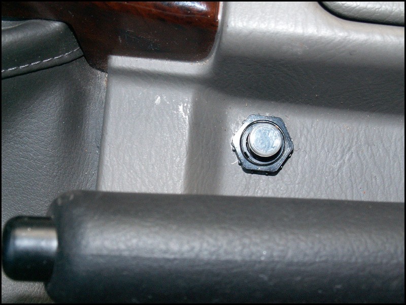

Posté(e) : 27 août 201113 a Auteur Référent Mécanique J'ai fait la modif avec le télérupteur (il me reste à poser le relais d'interdiction P/N mais guère utile à mon sens) Ca fonctionne nickel les photos
Posté(e) : 19 février 201213 a bon voila j'y suis passé aussi avec un fonctionnement simple : inter et pédale de gauche je constate que cela commute sur n'importe quels rapports et peut-être même quand la boite est froide pas grave de toute façon c'est à utiliser lorsque le troll est chaud . j'ai pris également le 12V sur la borne 19 . je pars à saint Malo dans 15J , je vous en dirais plus après A+

Posté(e) : 12 mai 201213 a Auteur Référent Mécanique tu supprimes le glissement du convertisseur mais pas les roues libres de la boite Mais en 1 ou 2 tu as du frein moteur puisque les rl ne sont plus en action.. il m'est arrivé que le contact sur le frein se dérègle et je peux te dire qu'en freinant pour s'arrêter le moteur cale
