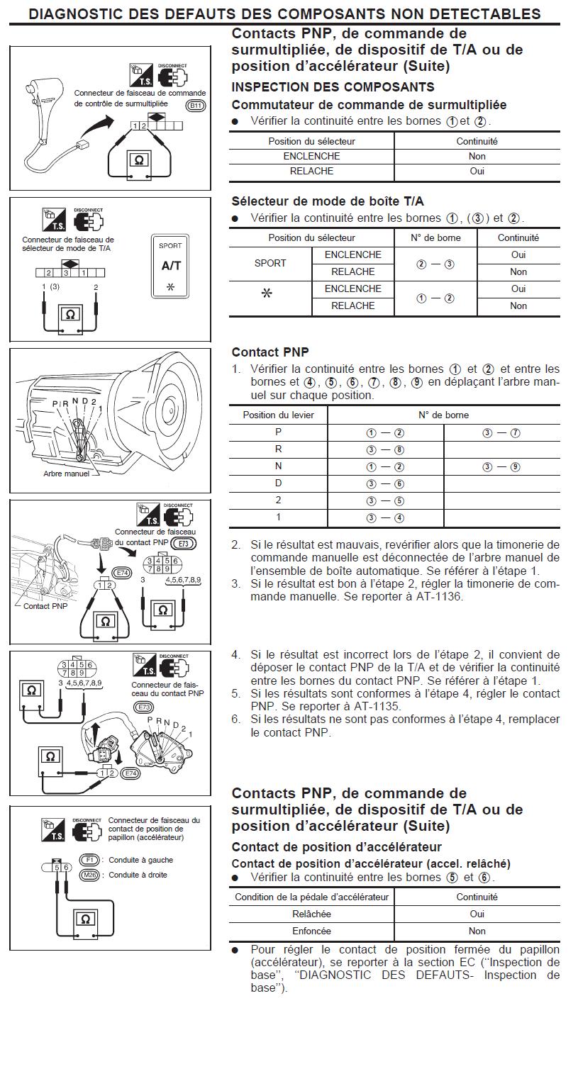

Posté(e) : 8 mai 201114 a Référent Mécanique certainement un pb de réglage du sélecteur PNP sur le coté droit de la boite de vitesses
Posté(e) : 9 mai 201114 a Auteur Et cela est-il simple à faire ou impossible et il faut changer. Ou aller chez NINI ?
Posté(e) : 9 mai 201114 a Référent Mécanique je n'ai jamais fait .... mais tu peux déjà voir si rien n'est désserré
