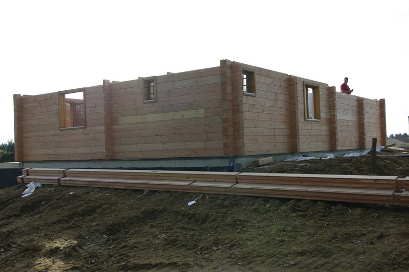

voila 2 petites photos à l'embauche ce matin pour vous faire voir l’évolution, mais ça a encore bien avancé aujourd'hui :2 (15):
tous se passe bien, c'est un régal
a + nico :foodman::2 (15)::2 (15)::2 (1)::2 (1):

une petite question, ça fait quelle épaisseur tes mur ?
les murs font 18 cm et les cloisons 8 cm :2 (15):
Et pour l'isolation? Cela se passe comment?? :2 (21):
super félicitation ça avance vite j'attends avec impatience de voir la fin de ta maison
en principe les 18 cm de bois isolent fort bien .... si le calfatage des éléments est bien réalisé

salut a tous et merci de vos compliments :foodman::2 (20)::2 (20)::2 (20):
pour l'isolation pierre a raison les 18 cm d’épaisseur suffisent largement, mais entre chaque rang de madrier on a mis des joints
et pour le toit c'est du trilatte (mais attendez les photos) :2 (15)::2 (15)::2 (15):
voici les joints : en premier juste collés et en second dilatés :2 (1)::2 (1):

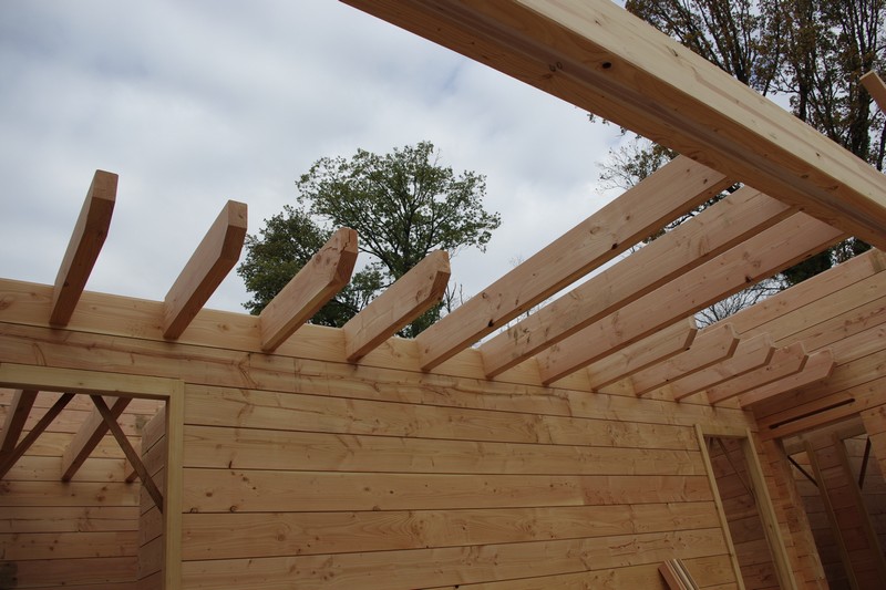

bonjour tout le monde :foodman:
ça y est on commence à voir arriver la charpente, c'est bon signe bientôt le toit :2 (15)::2 (15)::2 (15):
première photo, une petite vue de l'ensemble :2 (15)::2 (1):
et les 2 dernières, une vue de la mezzanine et de la chambre avec la vue des solives
j'aime bien la première ça donne trop bien :2 (15)::2 (15)::2 (1):

une question si tu veux bien : ton bois pour faire la maison est déjà protégé pour les intempéries ou c'est à toi de le faire quand elle est finie. elle est faite en quoi cèdre ou Douglas ?
Pas trop lourds à monter les morceaux en hauteur ?!!!
c'est magnifique
une question si tu veux bien ton bois pour faire la maison est déjà protégé pour les intempéries ou c'est à toi de le faire quand elle est finie. elle est faite en quoi cèdre ou Douglas ?
je vais prendre ta question à l'envers pour te répondre :2 (15):
le bois c'est du douglas du limousin et le douglas est naturellement de catégorie classe 4 c'est à dire qu'il est traité contre toute les petites bébêtes, mais je vais la traiter une fois finie pour les intempéries et pour qu'elle garde la couleur actuelle, un représentant de produit doit passer me voir sous peu
voila en espérant t'avoir répondu :foodman:
heureusement que le télescopique est là sinon c'est infaisable, mais quand il faut remuer les pièces en haut de l’échelle ce n'est pas trop évident sachant que les plus grosses pièces avoisinent les 12 m :2 (15):
