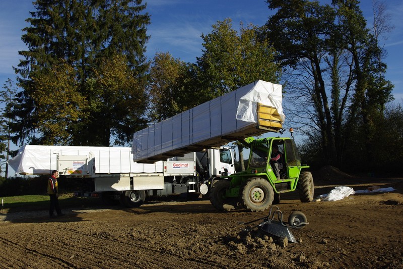

les derniers madriers arrivent :2 (11)::2 (11)::2 (11):

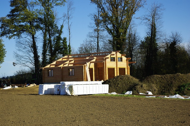

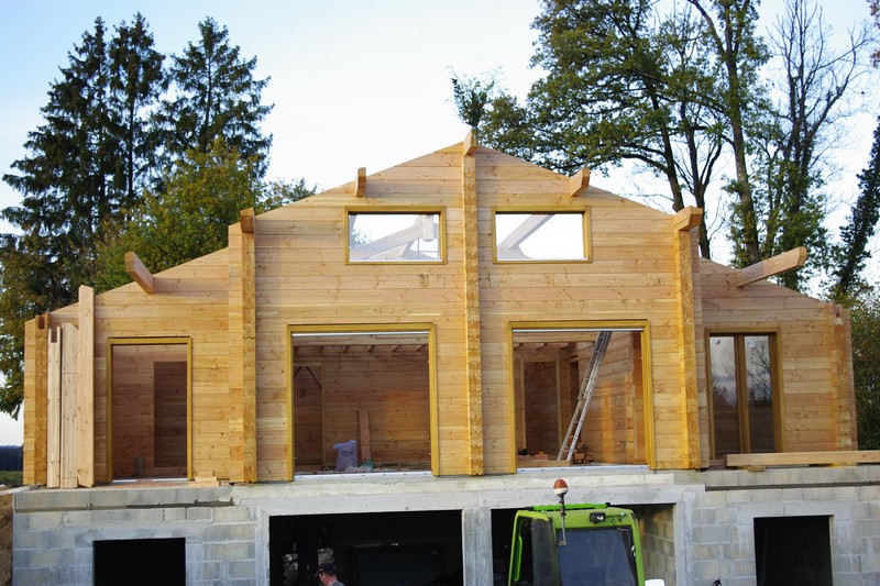

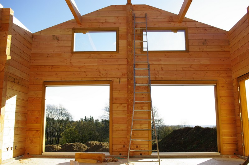

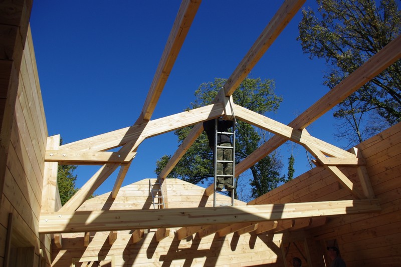

voila quelques photos de la maison où on a fini de monter les murs, la charpente, les baies. Il nous reste à monter un poteau de chaque coté au dessus du garage

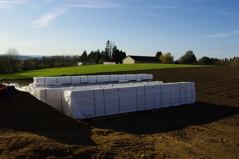

et on a reçu l'isolation du toit et la pose est prévue pour ce week-end, mais il nous reste à mettre les tiges filetées sur la hauteur des murs, et ce n'est pas gagné :2 (26):
