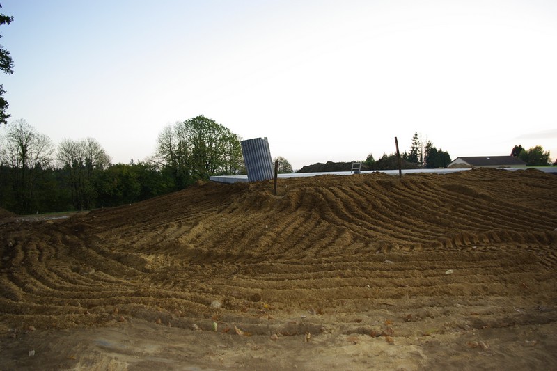

remblais des terres autour de la maison avec un JCB 4 cx
reste plus que la terre végétale mais on va attendre que ça se tasse :2 (15)::2 (1):

la tôle ondulée que l'on voit au fond, c'est les toilettes ? :2 (26):

non ce n'est pas les toilettes (heureusement ) :2 (15)::2 (15)::2 (15)::2 (15):
c'est la protection du tuyau qui va recevoir la dalle du toit :2 (26)::2 (15):
mais bien vu :2 (14):
