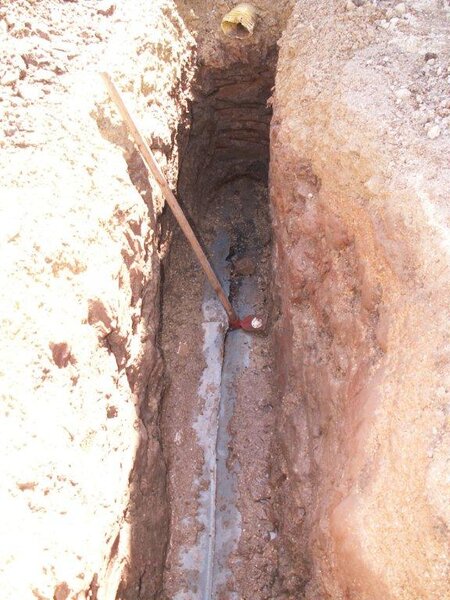

voila quelques photos
on a fini la tranchée pour le tout à l’égout aujourd'hui et on a commencé celles de l’électricité, de l'eau et du tel
la fameuse tranchée du tout à l’égout fait 170 m de long et a une moyenne de profondeur de 3m mais souvent à 3.50 m :2 (23)::2 (24)::2 (24)::2 (24): donc j'ai posé 56 tuyaux de cr8 en 200 de 3 m et bien à la fin il y en a marre des tuyaux et j'ai mis 2 trappes de visite sur la longueur
la tranchée était costaud, obligé de la faire à la pelle et obligé de mettre la dent presque à chaque fois
voila les photos

la tranchée :2 (1)::2 (1)::2 (15):
la pelle :2 (1)::2 (1):

waouh du 200 de diamètre pour 168 mètres de long ça va pas se boucher. t'as mis combien de pente au mètre ? ceci dit beau travail. bonne continuation :2 (17):
j'ai mis 2% au mètre
on a mis ce diamètre pour dans le futur si les parcelles qui restent se vendent au moins il y aura l'assainissement :2 (26):
Je vais faire mon chieur, mais je vois surtout une pelle manuelle en bas.
Il y a une loi (ok, assez récente semble-t-il puisque peu connue) à propos du blindage des tranchée...
Il me semble que ce serait là obligatoire...
1965 de mémoire ou dans ces années là ;-))))
En tout cas, la pose est mieux que ce que je vois souvent. Bon compactage.
Pour ton autre tranchée, je te souhaite de ne jamais avoir besoin d'intervenir sur tes canalisations. Il n'y a rien de plus pénible que d'avoir à travailler avec des réseaux aussi proches.
Lors du remblais, essaye de les éloigner le plus possible.
Sinon, chapeau, je vois que cela avance bien et je me réjoui pour toi.
