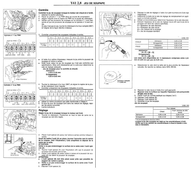

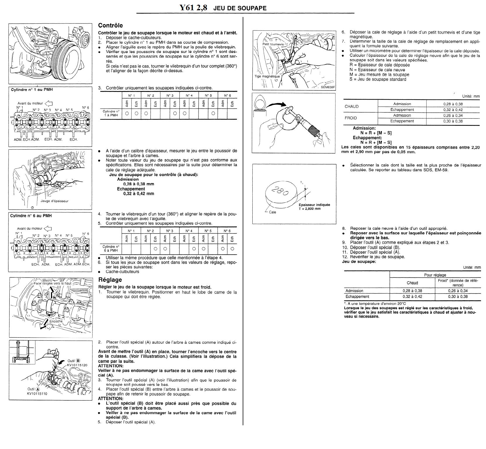

De toute manière, avec une culasse neuve, tu n'as pas le choix, tu es obligé de refaire un réglage du jeu aux soupapes.
Comme tu as un Y61, je suppose que c'est le 2.8 tdi. Là dessus, ce sont des poussoirs mécaniques, et le jeu se règle avec des pastilles (de mémoire, 14€ pièce chez nini) . La façon de procéder est décrite dans la RTA du Y61.
Si tu ne l'as pas, passe moi ton adresse mail, et je te scanne ça lundi.

Toutes mes excuses, je pensais à un 60 ... Pour un remplacement de culasse, ça me semblait évident ! :2 (20):
