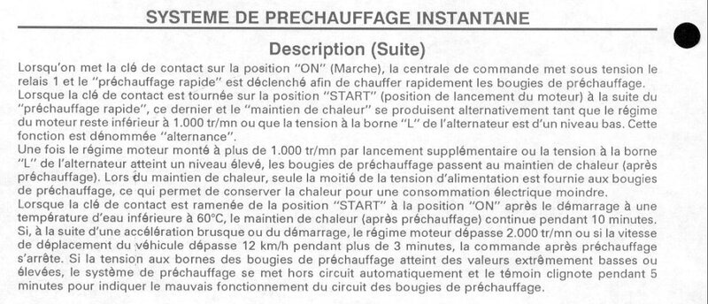

Après le démarrage, la lampe test reste allumée. Donc les bougies restent sous tension. Je pense donc qu'au bout d'un moment, elles grillent
Je pense que c'est la centrale de commande du préchauffage (à l'intérieur de l'habitacle) qui est HS. Êtes-vous du même avis?

Tu n'as pas à attendre 10mn , Les bougies passent en série (en 6 v) quand ta clef arrête d'actionner le démarreur .(normalement ).
Il faut qu'une fois démarrré , tu contôles s'il y a encore du jus qui arrive par le fil positif de commande du relais 1 ( le relais qui alimente la grande en 12v) .
(Si tu avais un testeur à 4 euros , ça irait aussi bien que la lampe ...)
Et là on pourra commencer à suspecter soit les infos qu'il reçoit , soit le boitier de commande lui-même .
