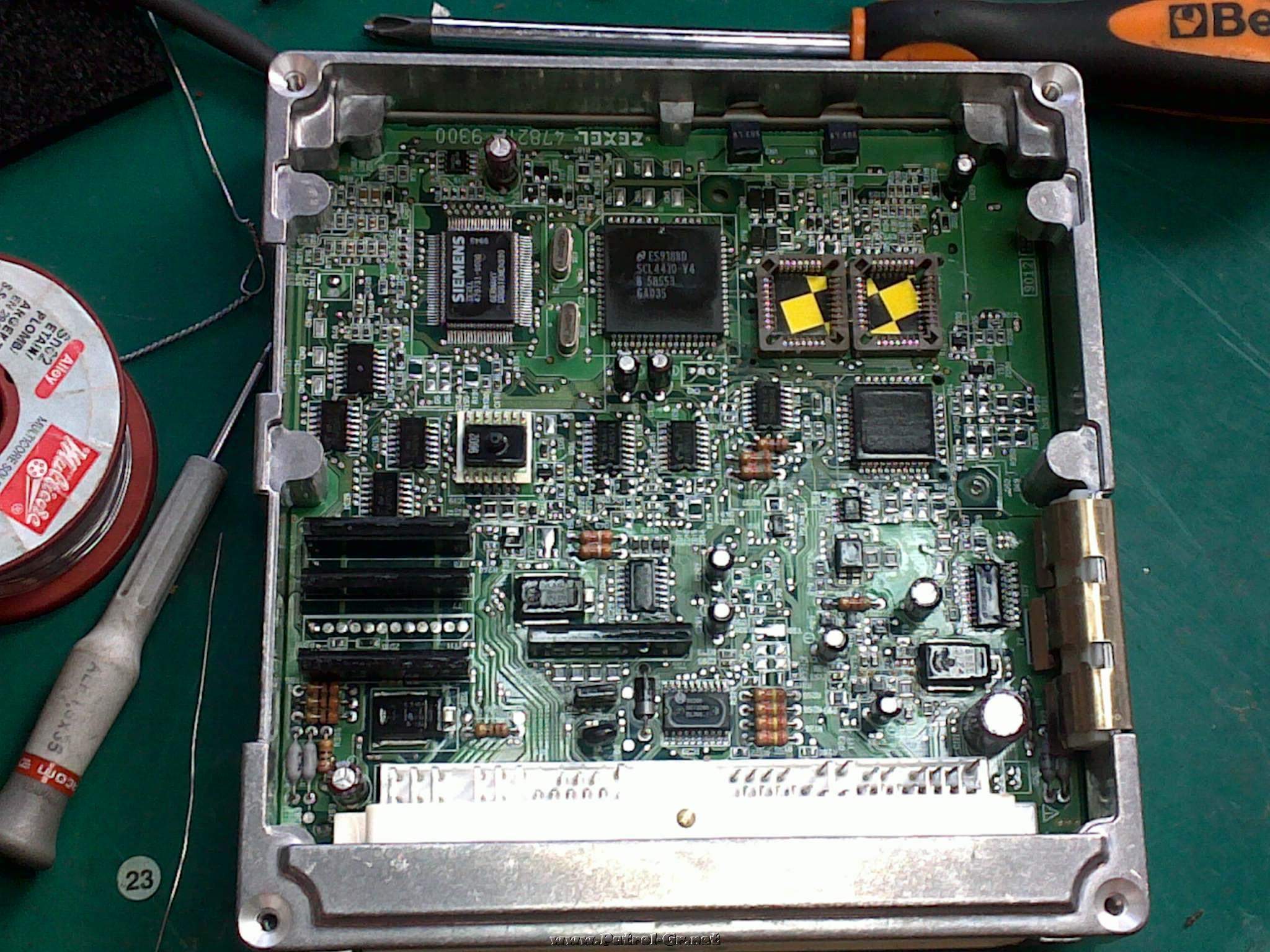

Posté(e) : 6 juillet 201114 a je vous donne les premières impressions. Aujourd'hui je suis allé faire modifier la carte du 61. Comme sur ce modèle de boitier on ne peut pas modifier directement avec le programme de l'ordi on a démonté le boitier, dessoudé les deux eproms je crois que c'est comme ça que ça s'appelle. Puis on a soudé à la place deux supports pour des nouvelles puces puis on a modifié le programme d'origine et injecté sur les nouvelles puces puis remonté le boitier Démarrage nickel. Pour la puissance il y a une nette différence, ça accélère beaucoup mieux. Mais je n'ai fait que 20 km avec. Donc on verra ça plus tard. Pour l'instant bonne impression

Posté(e) : 6 juillet 201114 a Auteur voila les deux espoms d'origine que je peux remboiter sur les deux supports qui ont été soudés

Posté(e) : 7 juillet 201114 a Auteur oui pierre je peux te donner le tel en mp si tu veux, la boite est dans le 95 moi il l'a modifié de 5 %. il ne fait que des prépa sur les boitiers ou les moteurs sur le dernier patrol 2007 on n'a pas besoin de dessouder et etc on peut le modifier directement à l'ordi oui ça peut m’intéresser Pour le 2007 c'est normal puisque la prise diag est à la norme OBBD2 La carte d'origine oui pierre maintenant ça ressemble à cette carte avec les deux supports d'eprom
