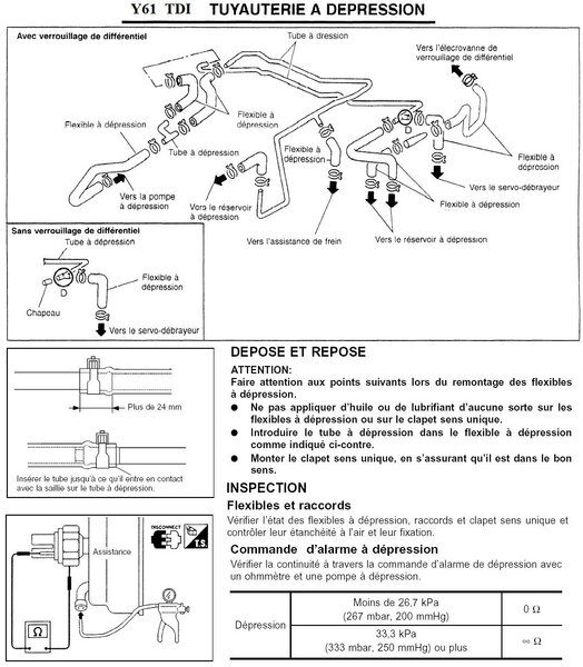

master vac de 60 et 61 apparemment pas compatibles
ensuite si ça marchait bien avec ton TD6 et que ça marche pas avec ton V8 c'est normal :2 (15): , ben oui je connais ces problèmes là vu que j'ai eu les 2 :2 (15):
Il te faut refaire ton système de vide d'air :2 (15)::2 (15)::2 (17):
bien sur que si car j'ai plus d'embrayage donc j'ai condamné la sortie qui aller au master vac d'embrayage, j'ai bien remis le clapet dans le bon sens pour le moment j'ai juste la petite réserve de vide (avec la grande en plus c'était pareil)
sortie de la pompe à vide du v8 donc un T avec 1 tuyau qui va à la pompe injection pour le passage des vitesse auto et 1 qui va au mastervac de frein puis au petit bocal de dépression et enfin au bloc ( il refonctionne c'est juste l'électro vanne qui merde mais il y a a suffisamment de dépression là)
le mastervac n'a pas été touché auparavant avec le td6 j'avais déjà des petit prob de frein mais en utilisation intensive alors qu'à présent c'est meme au démarrage ou en roulant sans ffreiner... tout le temps quoi!!!) :2 (10):
charles un astuce pour refaire cette depression avant que ce soit moi qui en fasse une :2 (14)::2 (14)::2 (14)::2 (14):
