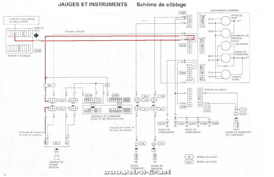

Posté(e) : 22 juillet 201114 a Bonsoir à tous , je me permet de répondre à ce sujet car moi aussi j'ai un problème de compte-tours, il indique le bon nombre de tours mais par moment s'arette de marche et tombe à zéro .Il remarche après secousses (dos d'âne, trou) , ma question est : Y a -t- il un lien entre le préchauffage et le compte-tours ? Car mon voyant de préchauffage de s'allume pas (mais préchauffe quand même) quand le compte-tours ne marche pas . Quelqu'un aurait-il le schéma de branchement du compte-tours ? Patrol Y60 2.8l TD de 1992 Merci
Posté(e) : 22 juillet 201114 a Bonsoir à tous , je me permet de répondre à ce sujet car moi aussi j'ai un problème de compte-tours, il indique le bon nombre de tours mais par moment s'arette de marche et tombe à zéro .Il remarche après secousses (dos d'âne, trou) , ma question est : Y a -t- il un lien entre le préchauffage et le compte-tours ? Car mon voyant de préchauffage de s'allume pas (mais préchauffe quand même) quand le compte-tours ne marche pas . Quelqu'un aurait-il le schéma de branchement du compte-tours ? Patrol Y60 2.8l TD de 1992 Merci bsr... si ça peut te servir. voir d'abord un mauvais contact sur le cablage. A+
