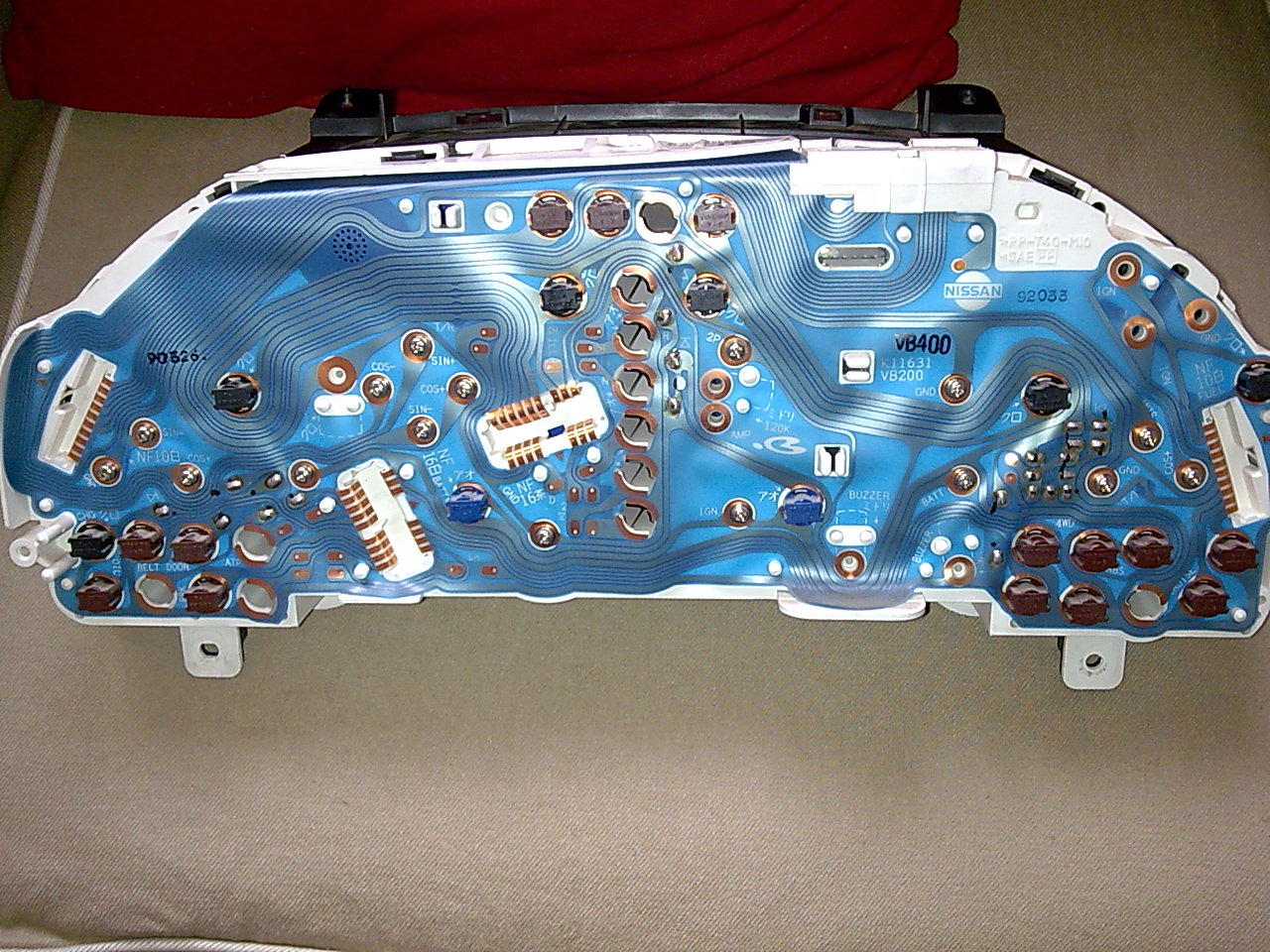

la première des choses à voir et l'enfichage du câblage plat dans son connecteur FPC sur le bloc compteur je suis presque certain que ton pb vient de là :2 (26):
Sur la photo c'est en haut à droite sous un volet de protection
Le bloc compteur se dépose même sans enlever le volant mais il faut de la patience et de l'astuce ....

Dans ce cas si ça fonctionne avec un autre bloc compteur, le problème ne provient pas de l'enfichage des connecteurs.
Mais plutôt d'un problème de liaison mécanique de connectique sur la partie souple du circuit imprimé qui fait la liaison vers les éléments du ce bloc.
- Vérifier l'oxydation sur les emplacements connecteurs (là le cuivre est à nu)
- rechercher également si micro coupure, dù à pliage ou pièce étrangère qui aurait abimé le circuit imprimé.
- contrôler usure du cuivre au emplacements connecteurs.
- contrôler si oxydation aux points des vis de contact sur bloc qui font la liaison électrique avec les éléments internes du bloc...

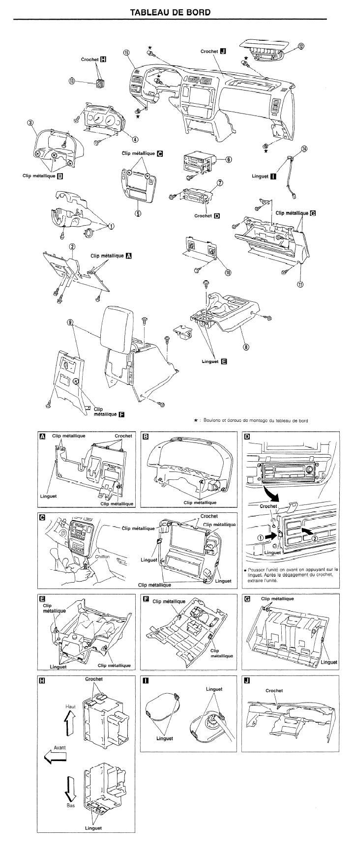

J'avais déjà récupéré l'éclaté du tableau de bord sur un autre post de 2008 (celui avec le puzzle de l'ordi de Pierre.)
Les Jap ont effectivement du concevoir ça de façon à ne pas avoir à enlever le volant, en abaissant juste au maxi la colonne. Deux vis et les clips sortent en tirant gentiment sur le cache plastique... par contre, je suis en train de me battre avec les deux connecteurs qui y sont attachés, celui de la barre stab et celui du réhostat d'éclairage... :2 (10):
Pierre, il t'a qd même bien fallu les enlever !? (J'ai jamais été doué avec ces bêtes là! => visiblement il y a plusieurs étages qui pourraient se détacher)
J'ai essayé de voir si il y a avait de quelconques marques d'appui sur les pattes, mais c'est moi qui suit en train de faire les premières! :2 (15):
Quand j'aurai franchi cette agassant passage, je suivrai les recommandations de Y60-4.2d

Au final j'ai sorti le bloc, rien de spécial... pas d'oxydation, pas de casse...
la nappe est OK, et concernant "le petit connecteur sous le cache plastique", il est enfiché "dur".
Va falloir que je trouve un électronicien compétent pour aller plus loin. :2gunsfiring_v1:

la panne n'est pas visible avec ces câblages type clavier d'ordinateur : tu l’enlèves et tu le remets et tu testes
je ne parle pas des connecteurs de raccordement du bloc compteur mais de la nappe interne FPC

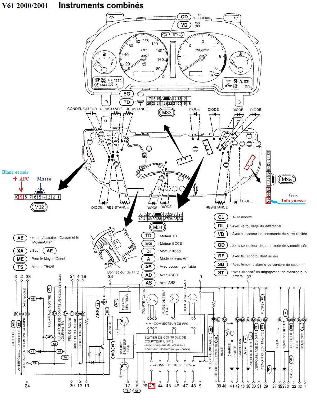

Seule l'info vitesse est utile pour l'ECM et si le tableau de bord tombe en rade le calculateur a une "roue de secours"
A toi d'estimer la quantité de gasole dans ton réservoir ...... et les km parcourus
