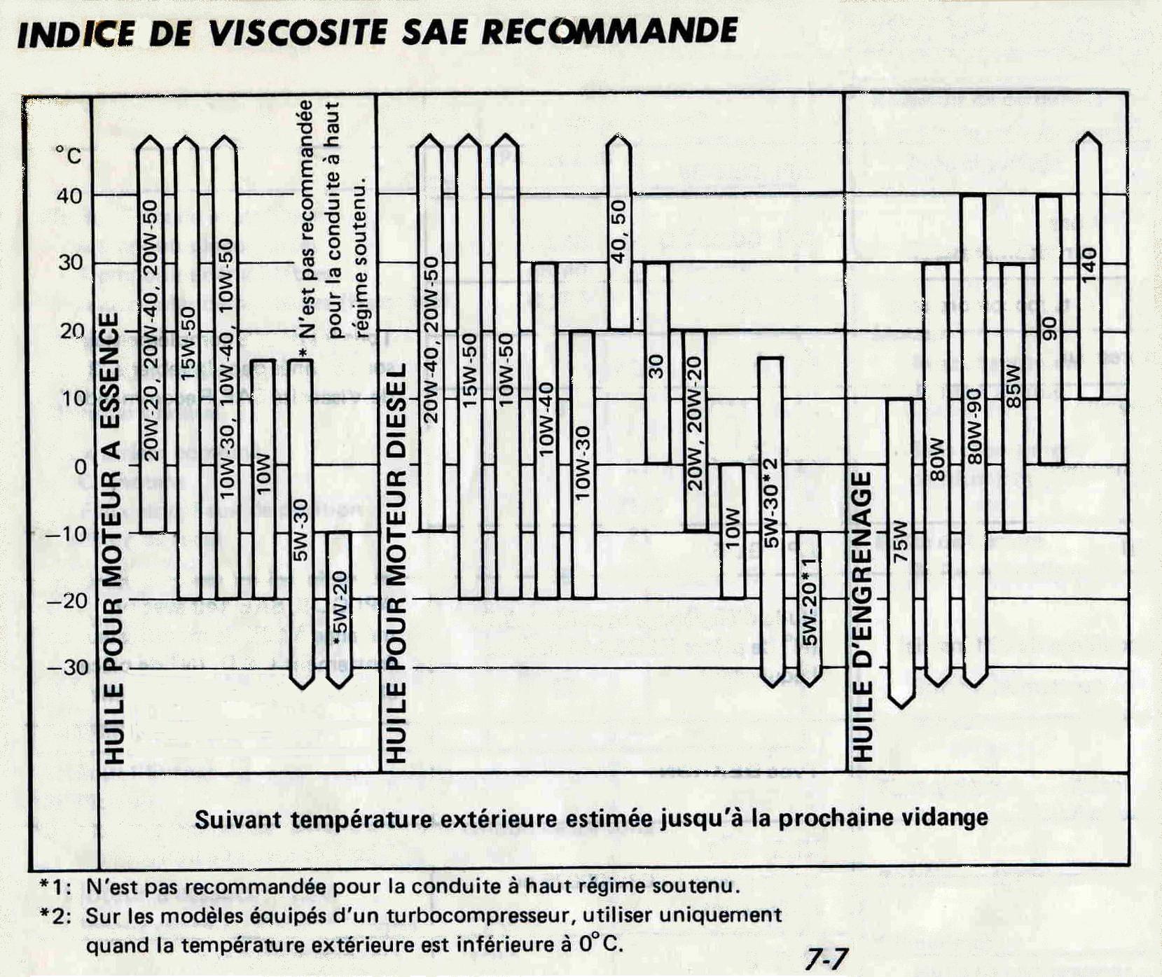

Posté(e) : 2 août 201114 a Auteur L'indice pour l'huile moteur : 10w40 ou 15w40 ? ou autre ? j'ai l'impression qu'il y a un peu tous les sons de cloche
Posté(e) : 2 août 201114 a Auteur apparemment il ne faut pas descendre en dessous de 10w pour l'indice à froid sur ces gros moulins

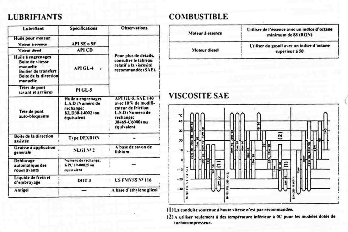

Posté(e) : 2 août 201114 a Référent Mécanique L'indice pour l'huile moteur : 10w40 ou 15w40 ? ou autre ? j'ai l'impression qu'il y a un peu tous les sons de cloche le son de la cloche nissan carnet_de_bord_ebro_135.pdf

Posté(e) : 16 septembre 201410 a Référent Mécanique je confirme ! les moteurs modernes sont prévus pour une certaine qualité d'huile et il ne faut pas en déroger, par contre pour les vieux moulins on peut mettre de l'huile plus performante mais c'est un peu donner de la confiture aux cochons ...
