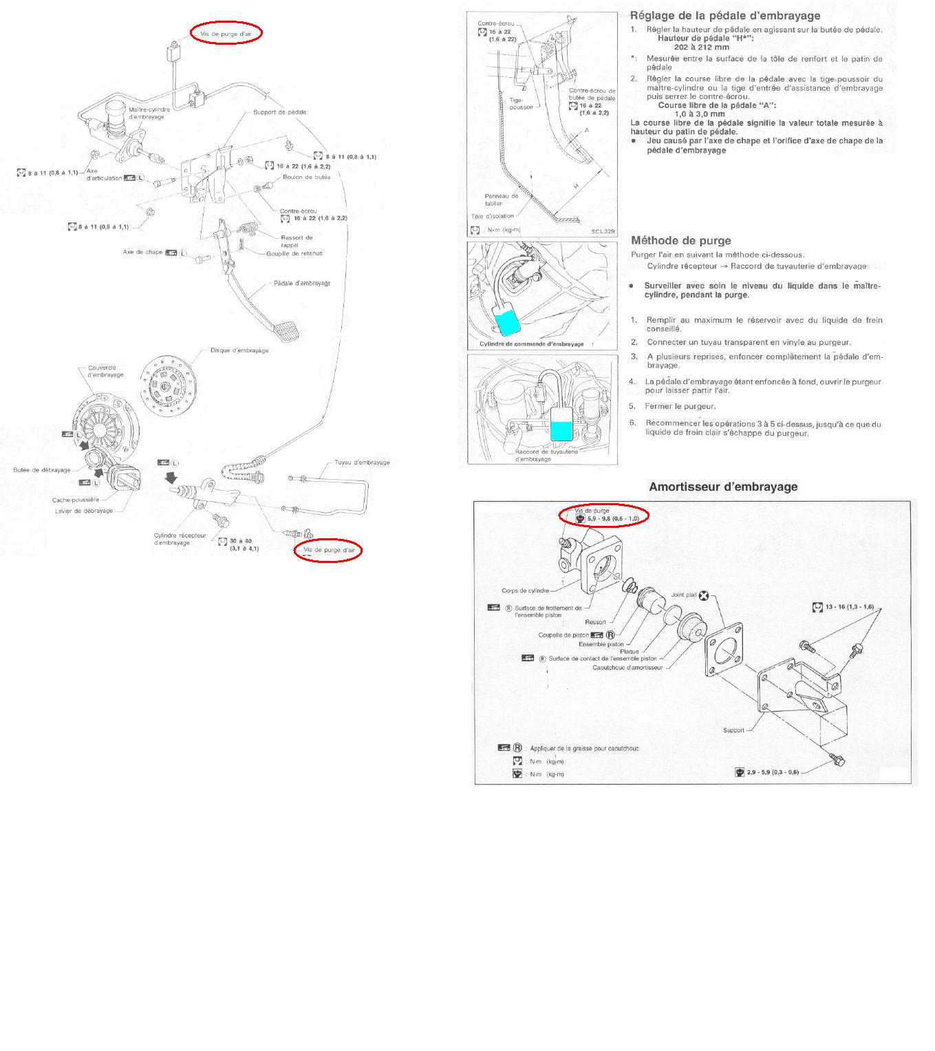

bonjour
je dois changer l'émetteur et le récepteur d'embrayage mais surprise en voulant commander il y a emetteur avec assistance et sans assistance
comment savoir si j'en ai une ou pas
merci
Si ton &metteur est fixé directement sur la tôle de l'habitacle, tu n'as pas d'assistance. Si tu as, comme pour les freins, mais en plus petit, un mastervac, tu as une assistance.
