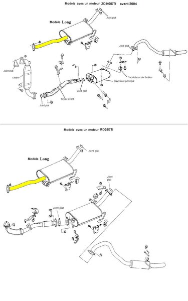

Je m'explique, c'était bien rouillé à la jonction partie intermédiaire / dernière partie ( tube avec la petite gamelle centrale et tube avec le silencieux final) qui sont posées en vis à vis par 2 petits "plats" visés.
Le tube final à perdu son " plat", oxydé, désolidarisé donc, d'où grelot métallique; mon silencieux ne tenait que par le silent-bloc final.
J'ai donc déposé ce dernier.

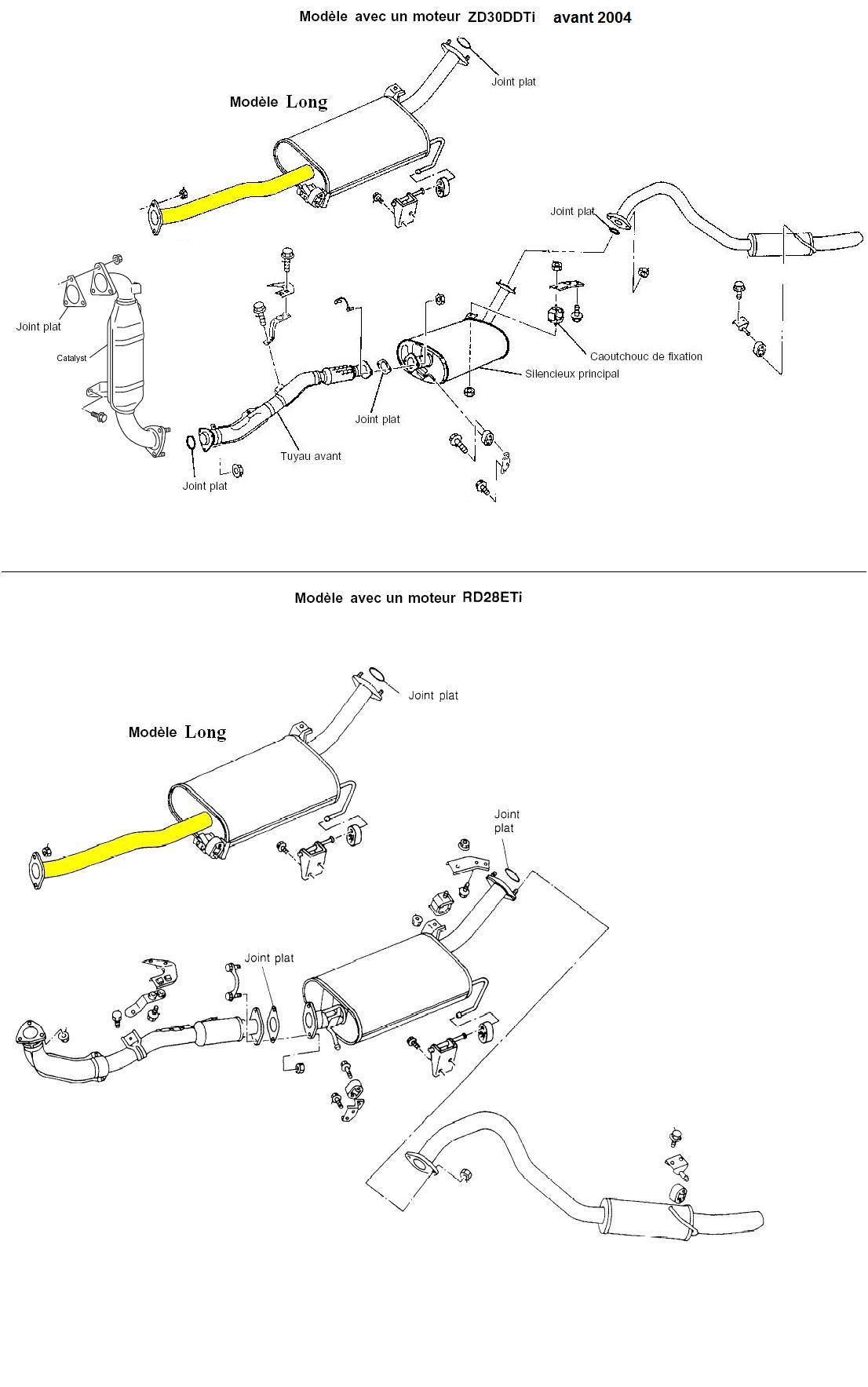

:2 (3): la partie intermédiaire est ok, il reste les vis, ecrou + le " plat" du tube de sortie
pour mon tube de sortie, il est ok mais n'a plus le "plat" de début..
fléxible, ok, je dois voir de plus près où est la fixation en silent-bloc de ce tube intermédiaire..
à quel genre de flexible penses-tu Pierre ?
