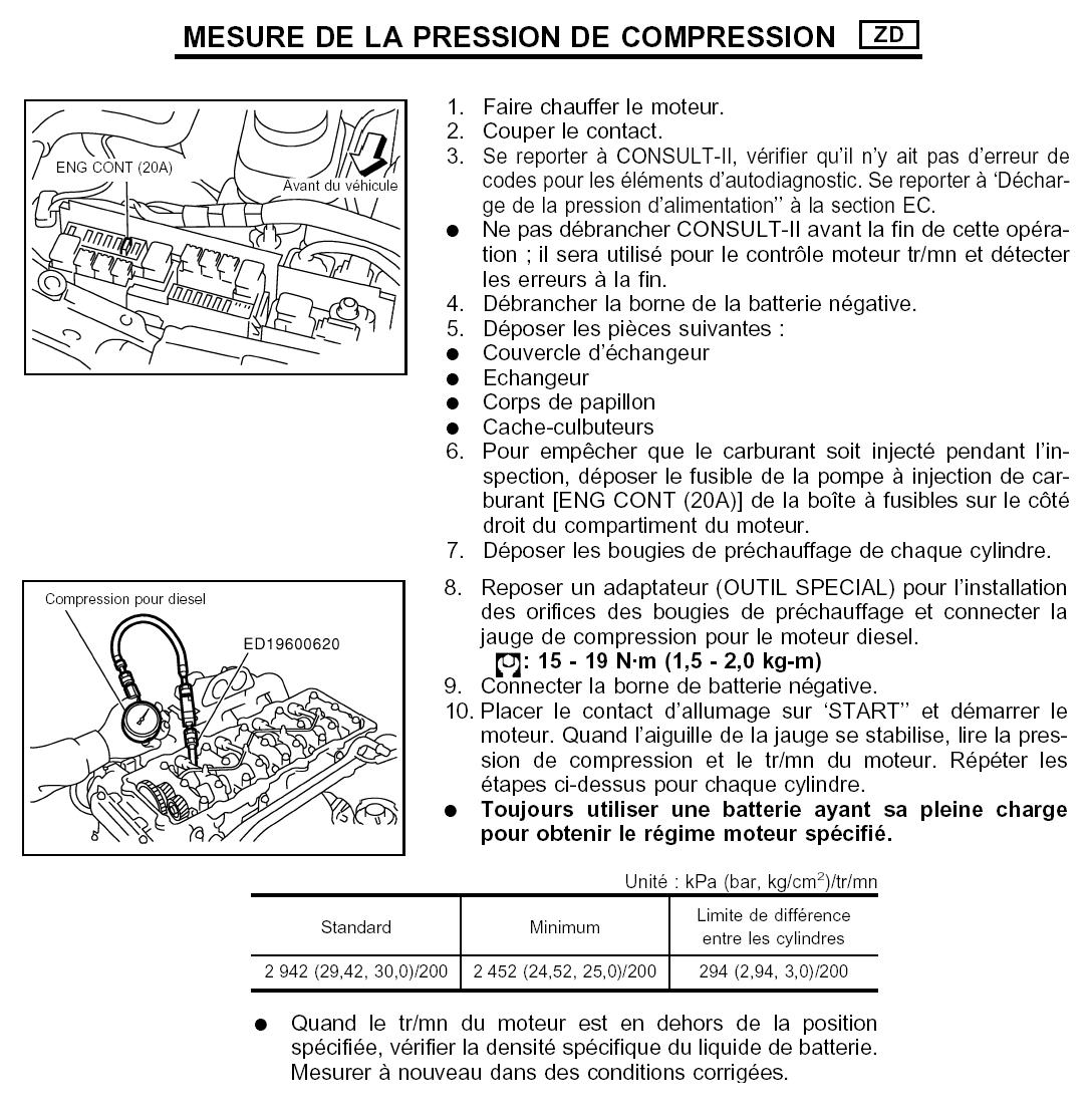

Posté(e) : 6 août 201113 a salut quelqu'un pourrait-il me donner les taux de compression du 3l di 2001 merci

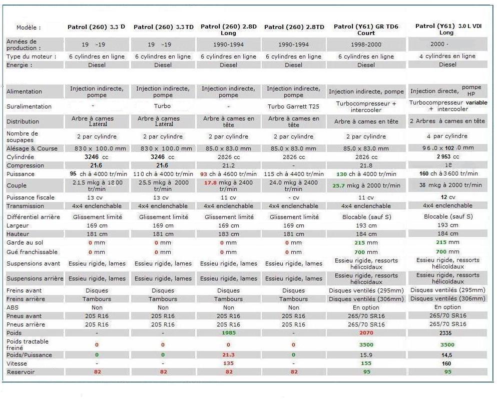

Posté(e) : 6 août 201113 a Référent Mécanique précise ta demande car le taux de compression est une valeur mathématique calculée en fonction des volumes (21,8) mais tu veux peut-être connaitre la valeur de la compression dans les cylindres ...
Posté(e) : 7 août 201113 a Auteur salut pierre c'est bien ça les compressions des cylindres, merci. C'est pour un pote à moi, je crois bien qu'il a percé un piston
