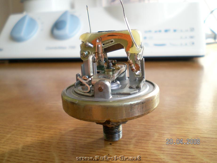

Posté(e) : 4 septembre 201113 a Auteur Ouff, heureusement il y a oscaro par contre pour patrol il y a des sondes mais quand je tape kr160 il n'y a pas de sonde dans la liste de pièce. Celle-ci se monterait sur mon 3.3d ? en visuel ça y ressemble beaucoup mais après je ne sais pas, vous en pensez quoi ? http://www.oscaro.com/capteur-pression-d-huile-fae-14810-314511-162-p
Posté(e) : 4 septembre 201113 a Référent Mécanique c'est marqué pour 3.3 alors ? ta sonde a combien de fiche pour le branchement ? c'est ça l'important
Posté(e) : 4 septembre 201113 a Auteur Nan nan ce n'est pas marqué pour 3.3, j'ai juste fait une recherche Nissan car pour patrol 3.3 il n'y a pas de sonde dans leur liste d'article. C'est une sonde avec deux branchements, un fil à droite un à gauche. Moi c'est le filetage qui me fait peur
Posté(e) : 4 septembre 201113 a Auteur là finalement sur la photo on voit pas bien si il y a un ou deux branchements.
Posté(e) : 5 septembre 201113 a Référent Mécanique il n'y en a qu'un ! et c'est bien indiqué pour patrol 3.3 C'est celle là que tu as ?
Posté(e) : 7 septembre 201113 a Référent Mécanique Les Partenaires doivent l'avoir et Oscaro ou autre aussi C'est une sonde classique avec un fil pour la lampe témoin et l'autre pour le galvanomètre de pression. Au pire tu prends celui du 2,8
