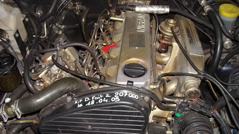

Salut, si tu as changé la culasse, tu as démonté les tuyaux haute pression d'injection....
Au remontage, as-tu fais une purge des injecteurs ?
Re,
Après avoir effectué la purge du circuit basse pression (du réservoir jusqu'à la pompe à injection à l'aide de la pompette sur le porte filtre), tu dévisses la canalisation d'un injecteur :2 (1): (clé de 17) et tu donnes des coups de démarreur jusqu'à ce que le gazoil s'écoule.
Ensuite tu passes à l'injecteur suivant et ainsi de suite jusqu'au démarrage du bébé :2 (15):
