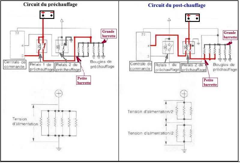

Posté(e) : 2 octobre 201113 a Auteur Me revoilà Je viens de remonter mes bougies et la première barrette pour les 6 bougies Est-ce normal qu'il y ait continuité entre la 1ère et la 2ème barrette ? Sachant que la 2ème n'est pas encore en contact avec les bougies pour l'instant
Posté(e) : 2 octobre 201113 a Auteur Par contre si j'enlève le relais 2 Plus de contact entre les 2 Ou pourrais t'il y avoir contact ?
Posté(e) : 2 octobre 201113 a Auteur Autre test fait débranchement du boitier de commande de préchauffage Toujours contact
Posté(e) : 2 octobre 201113 a Auteur Autre test Relais 2 débranché Si je test les fiches que l'on branche sur le relais Il y a contact Donc je suppose que le contact se fait entre ses câbles et la grande barrette Mais ou ?
Posté(e) : 2 octobre 201113 a Auteur En débranchant relais 1 et 2 Et test des fiches des relais Contact entre certain câble
Posté(e) : 2 octobre 201113 a Oui c'est normal, le circuit se referme par la masse relais 2 (non alimenté le contact est à la masse) et revient par tes bougies (les 3 qui ne sont que sur 1 barrette). Si elles avaient plus de résistance ou en série à l'ohmmètre tu n'aurais pas 0. Bon courage @+
Posté(e) : 2 octobre 201113 a Référent Mécanique très juste si le contact est mis il y a continuité via le + du relais 1 et la masse du relais 2 Donc sans contact : pas de continuité sans relais 2 ; pas de continuité
