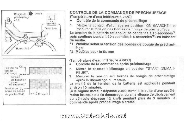

Posté(e) : 28 octobre 201113 a Auteur Bonjour Désolé pour le retard J’ai donc teste la sonde avec un fil et toujours préchauffage Je pense que le boitier est HS J’ai donc voulu brancher un interrupteur pour le relais 1 et 2 provisoirement Position- 1- pour la grande barrette Position -2-pour la petite Position -0- aucune Après test Position -1- 12v sur la GB Position -2- 6v sur la GB et 12 v sur la PB Est ce normal pour la position 2 ?
Posté(e) : 28 octobre 201113 a Auteur Ok merci bien 10 secondes en position 1 Puis 3 min en position 2 Pour le démarrage est ce correct ?
Posté(e) : 28 octobre 201113 a Référent Mécanique c'est selon la T° du moteur ...... mais 3 minutes c'est beaucoup il me semble
Posté(e) : 28 octobre 201113 a Auteur Personnellement, moi je ne sais pas Penses-tu qu'il faille mettre un peu moins que 3 min
Posté(e) : 28 octobre 201113 a Référent Mécanique fais comme le dit la RTA ... et c'est selon la T° du ldr
Posté(e) : 28 octobre 201113 a Auteur ok je vais tester en diminuant le temps ,pour avoir une moyen on verra bien
