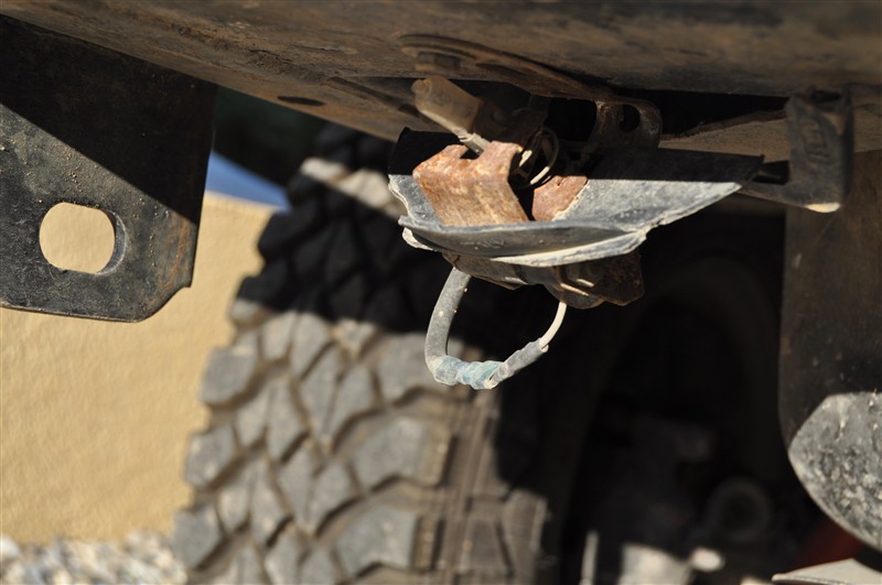

salut, voila après plusieurs mois sans avoir posté je vous ai fait quelques photos des petites modifs qui ont été faites sur le trol
montage de sièges baquet de chez n.......................o plus volant et led dans le compteur
montage du snorkel pris chez un partenaire du site
rallonger les tirants supérieurs ar
renfort des tirants inférieurs ar
et un peu de déco soft
le feu de recul vous aviez tous raison il n'a pas fini sa première sortie :2 (20)::2 (20):
merci à lou cassaire pour l'échange des jantes avec les miennes qui étaient d'origine en alu, j'ai pu monter mes pneus hHankook mtr 03 en 235 85 16
voila je vous mets les photos

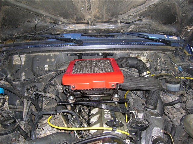

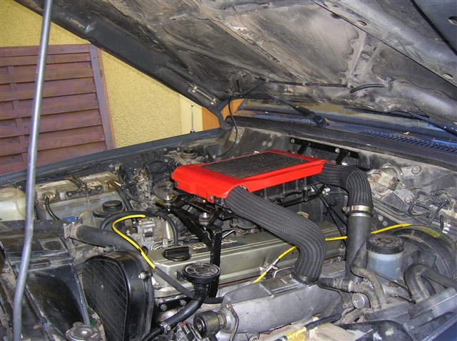

bon le compresseur est toujours dans le coffre par contre j'ai fait une petite revision du haut moteur
et montage interco
démontage des poussoirs et revission
modif pipe admission
suppression de la vanne egr qui était restée grande ouverte
changement des 6 têtes injecteur avec tarage à 140 bars
démontage des bougies de chauffe et contrôle, les 6 ok
changement du calostat
voila remontage de tout ça et mise en route c'est que du bonheur de la balle
les photos
