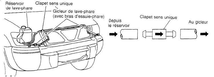

Posté(e) : 17 octobre 200717 a Slt,c'est ça que tu cherches ? Salut Pierre, je suis nouveau sur scet excellent Forum, j'ai un Y61 de 06/2001 et j'ai ce problème d'écoulement aux lave-phares, alors pourrais-je voir la photo du clapets (et emplacement) pour remédier au problème Merci.
Posté(e) : 17 octobre 200717 a Référent Mécanique Il est caché là : il coule car il y a peut-être une merdouille dedans (souffler dedans)
