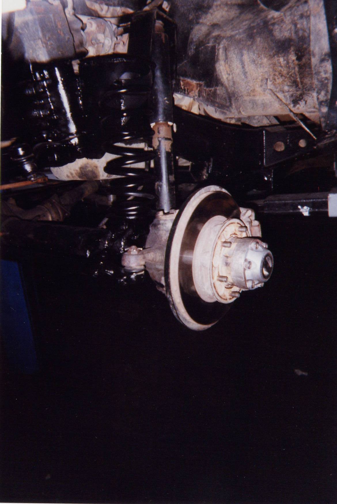

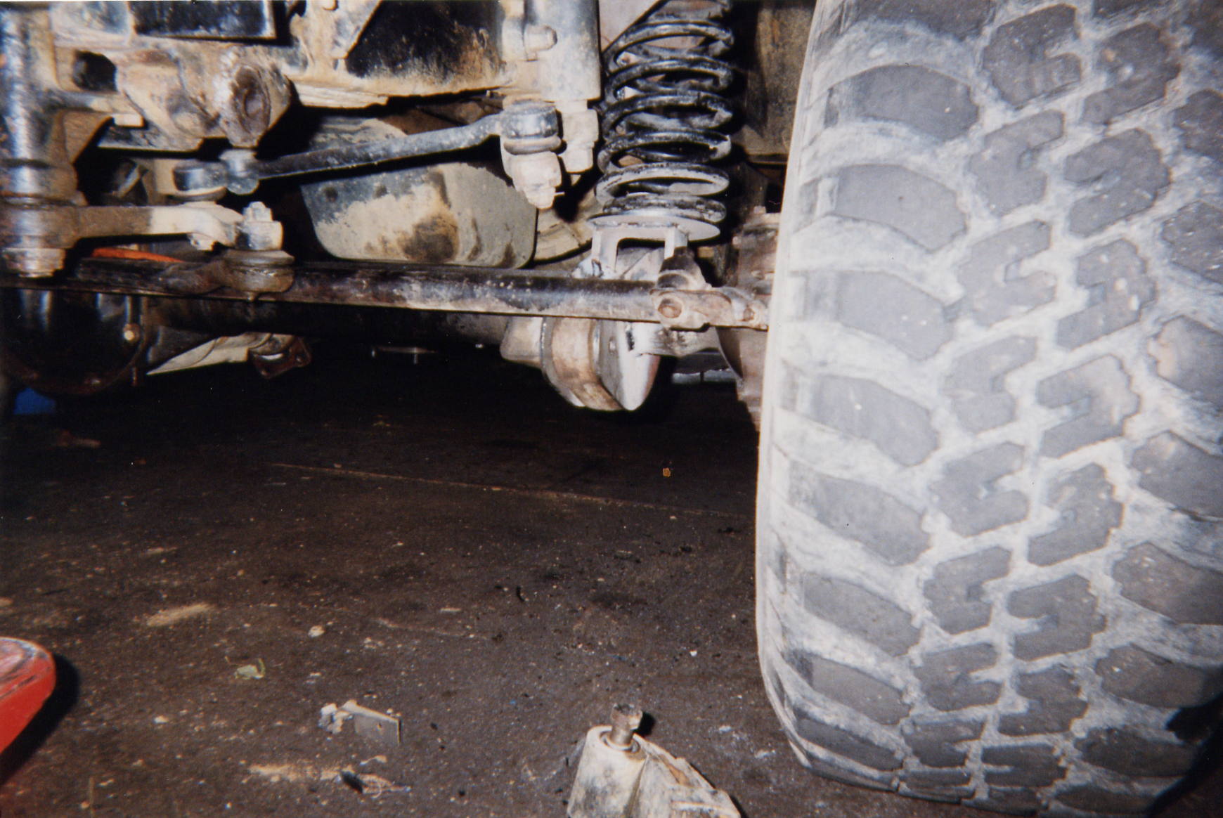

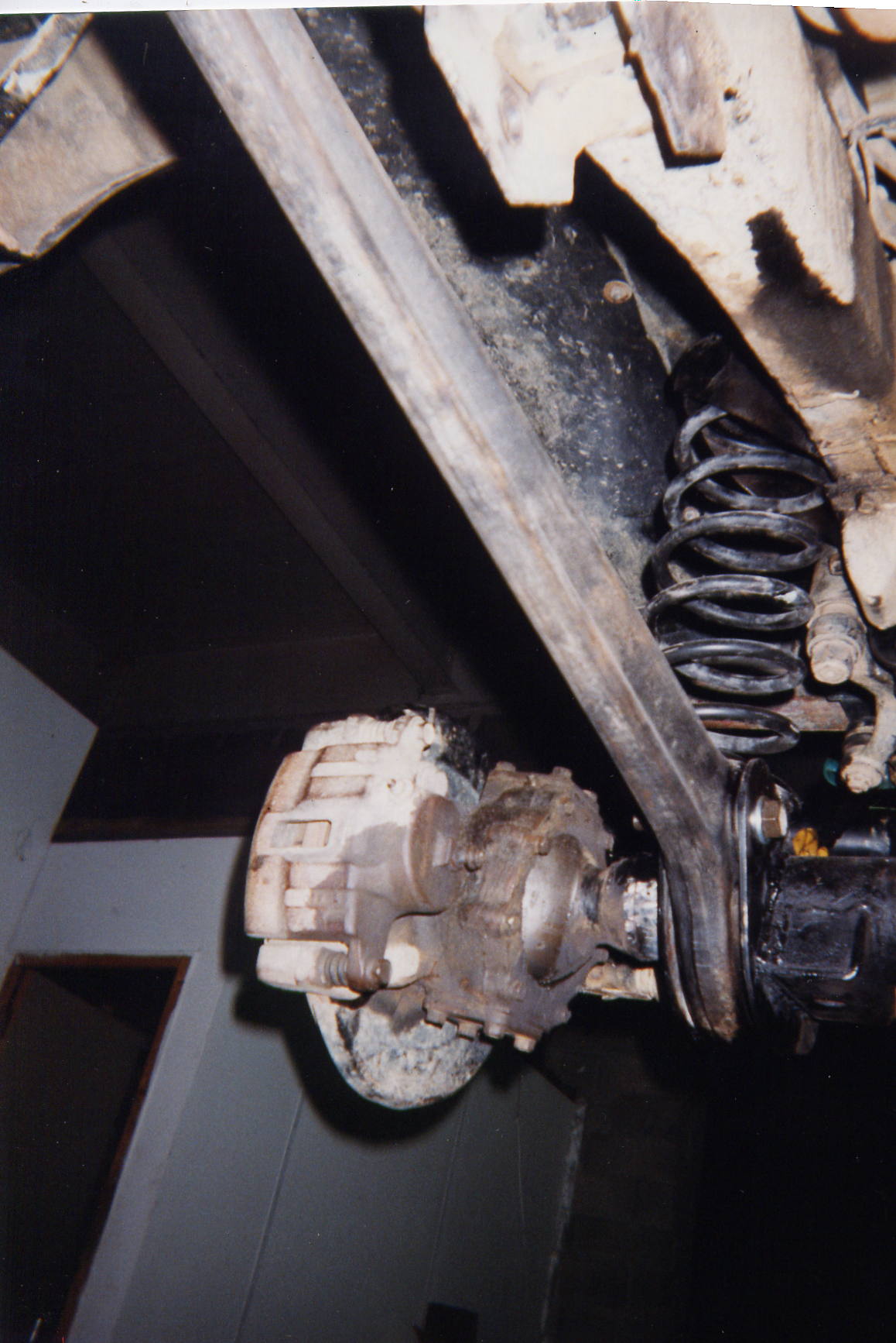

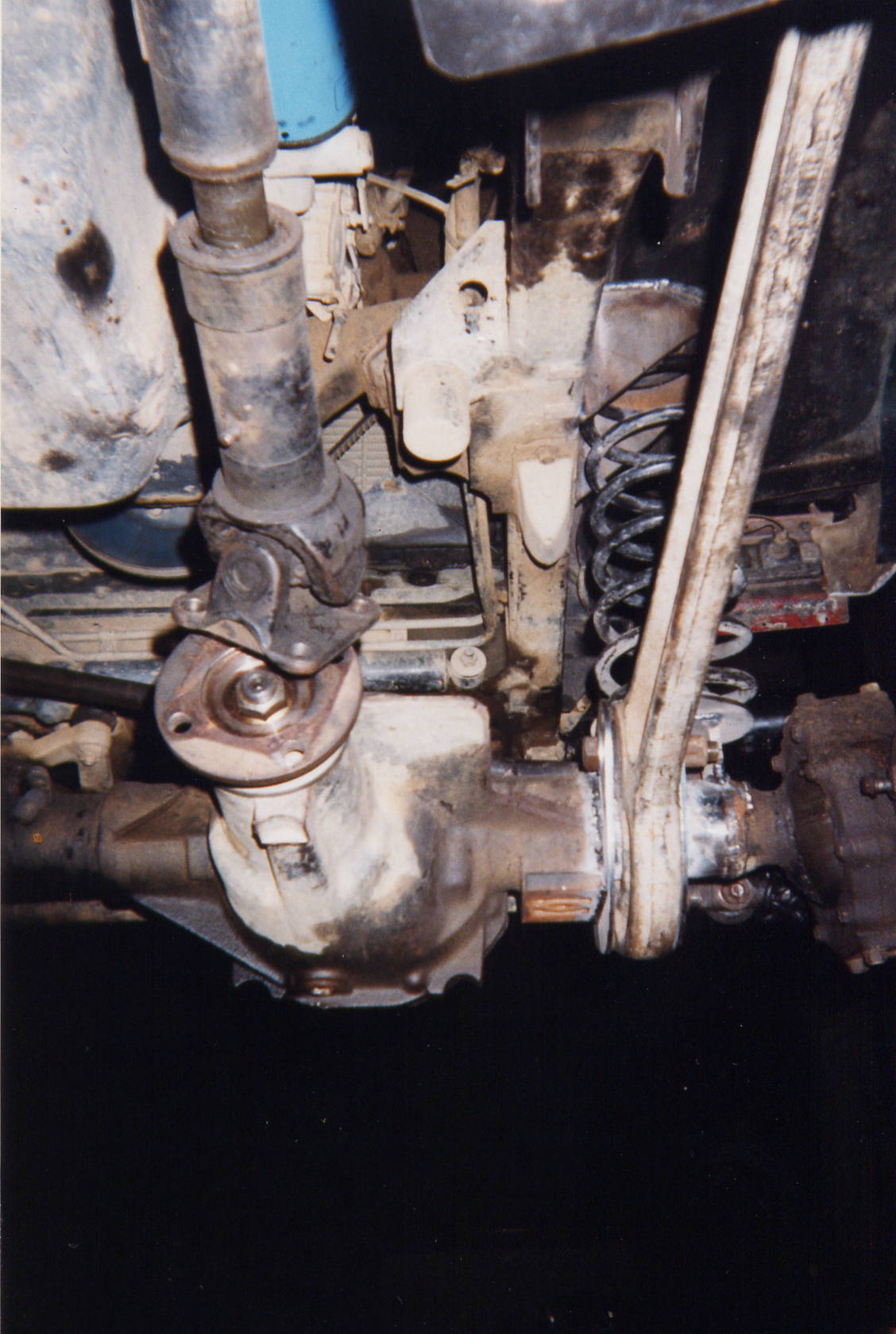

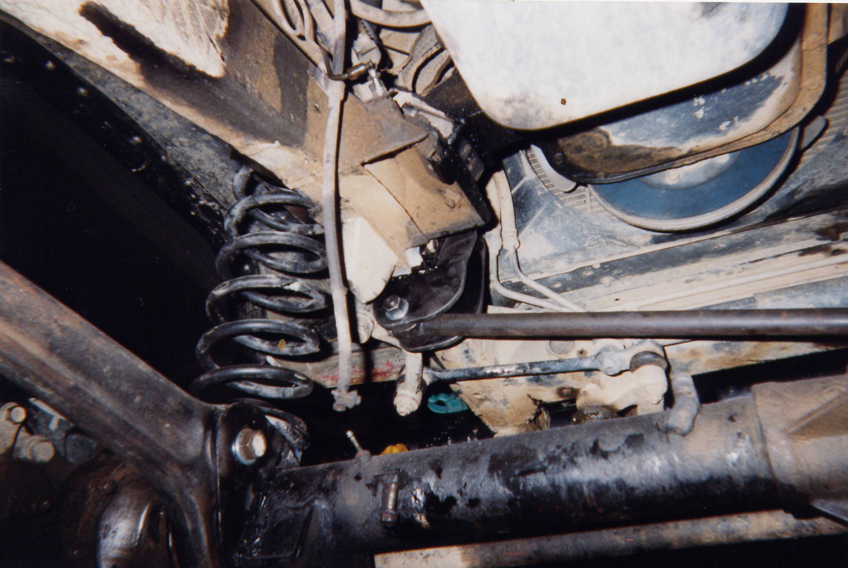

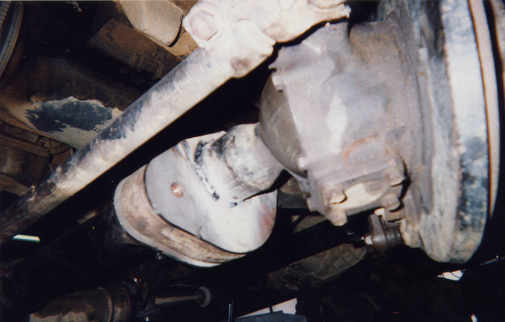

j'ai eu fait , il y a quelques année un patrol 3.3 TD a ressorts , ci joint quelques photos , ça te donneras des idées :2 (15)::2 (15):

le fait de monter tes tirants à coté des fixations de lames, donc vers l'extérieur, ne faisait pas frotter tes pneus dessus en braquant ?
Tu as fabriqué les chapelles toi meme ? Moi je compte les récupérer sur un LJ et monter des resorts de KZJ73;
tu aurais une photo des fixations de tes tirants coté chassis ? Ce sont des tirants de quel model ?

tout est fabrication perso , déssiner et découpe laser + soudure
tirant avant range positionner et V pour éviter les frottement + BP de range + ressort avant cherokee 4 L et tirant ar patrol positionner en W
