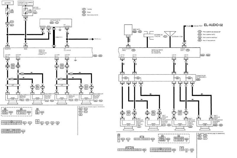

D'aprés le schéma que ma envoyé Y60-4.2 les hp avant et les tweeters sont montés en serie donc si les tweeters fonctionnent mes hp avant devraient fonctionner aussi non?
