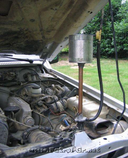

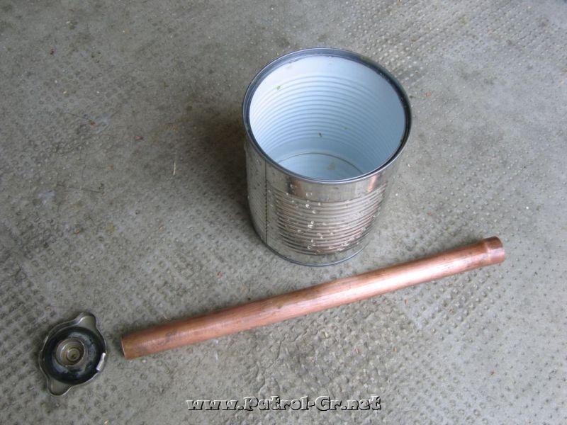

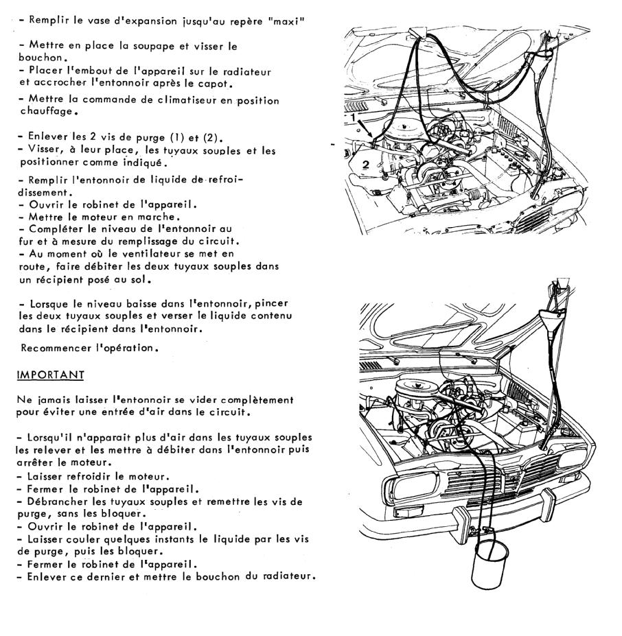

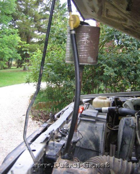

Posté(e) : 6 novembre 201113 a Bonjour à tous et à toutes.Besoin d'aide. J'ai changé une durite du circuit de refroidissement sur mon patrol gr Y60 de 1989, puis j'ai essayéde le purger. Maintenant je n'ai plus de chauffage (est-ce normal ?) ou peut-être mal purgé. Comment bien purger mon circuit ? Merci pour vos réponses. salut regarde là si ça peut t'aider http://www.patrol-gr.net/trucs31.php http://www.patrol-gr.net/trucs96.php a+
Posté(e) : 6 novembre 201113 a Sans te prendre la tête , tu peux faire tourner ( en surveillant ta temperature tout de même !) , laisser reposer , faire le complément et ainsi de suite . De grandes chances que tu en viennes à bout . JFPAT
Posté(e) : 6 novembre 201113 a Auteur http://www.patrol-gr.net/trucs31.php Purger plusieurs fois comme sur le lien .J'ouvre le bouchon de radiateur et beaucoup d'air s'en échappe.Alors ,je refais le niveau et toujours pas de chauffage.
