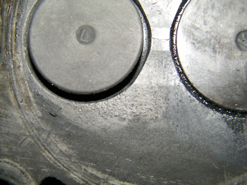

ma culasse et fissurée entre deux soupapes :2 (4):
Epreuve , elle peut présenter des fissures entre les soupapes (courant sur les diesels) et ne pas être HS :2 (26):

MAIS ! car il y a un mais, à cause de cette fente, un des sièges de soupape peut sortir de son logement n'étant plus assez serré, je te laisse imaginer la suite !!!
Évidemment il peut très bien ne rien se passer !? et je serai bien incapable de te donner une réponse affirmative sur grave ou pas.
La sagesse est REMPLACEMENT !! mais les conseilleurs ne sont pas les payeurs :2 (20):
à mon avis si il y as fissure tu as 95% de chance que ta culasse soit HS :2 (21)::2 (22):

Oui , avec l'épreuve , tu seras sûr à 99% . :2 (20):
Tu as une seule fente sur un seul cylindre ? Tu as une photo ?

faudrais que j'en prene une pour la mettre ok :2 (4):
Sur un seul cylindre ? le 5 ou le 6 ?
Si tu es cool avec ton Troll , et si tu l'utilises relativement localement , épreuve et remontage si ok .
Si tu veux lui en mettre , ou que tu vas de l'autre côté du globe avec , tu changes .
Tu peux aussi la revendre en connaissance de cause un petit prix si l'épreuve est ok pour quelqu'un qui va à la chasse avec ...

je l'ai démonté quand le joint de culasse a cassé :2 (4): je n'avais pas de problème avant
Si ton joint est intact, il y a de grandes chances que la culasse fuit. Et inversement, si ton joint est secoué, tu as des chances qu'elle soit encore bonne (pour combien de temps ...?) :2 (21):

Hum hum ... si la culasse est d'origine , elle a fait son temps et n'ira pas bien loin même si elle est étanche . :2 (22):
JFPAT
bsr
pourquoi les culasses lachent autour des 230000 bornes ??? :2 (22)::2 (22): mon patrol 2.8 a 240000 bornes :2 (20):
pourquoi elles ne lachent pas avant tu veux dire .....
Imagine : c'est de l'alu qui doit résister à des explosions de 130 bars et à des températures de plus de 800° mais pas uniforme sur toute la pièce ..... et souvent c'est une porosité qui fait que la culasse est à changer .. il y a aussi les fêlures
