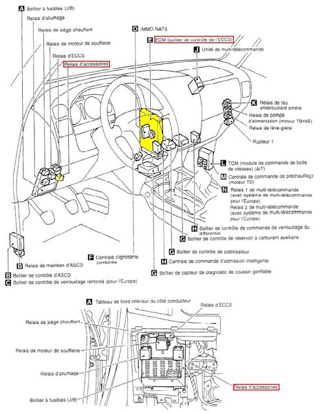

je recherche l'emplacement du boitier super lock control unit.
il est censé être à côté de la pédale d'embrayage et pourtant je ne trouve rien :(
merci,
merci pour ta réponse ultra rapide :2 (4):
bien que mon modèle soit un version européenne apparemment le boitier de contrôle de verrouillage est introuvable. je vais le retracer depuis l'unité multi-télécommande
