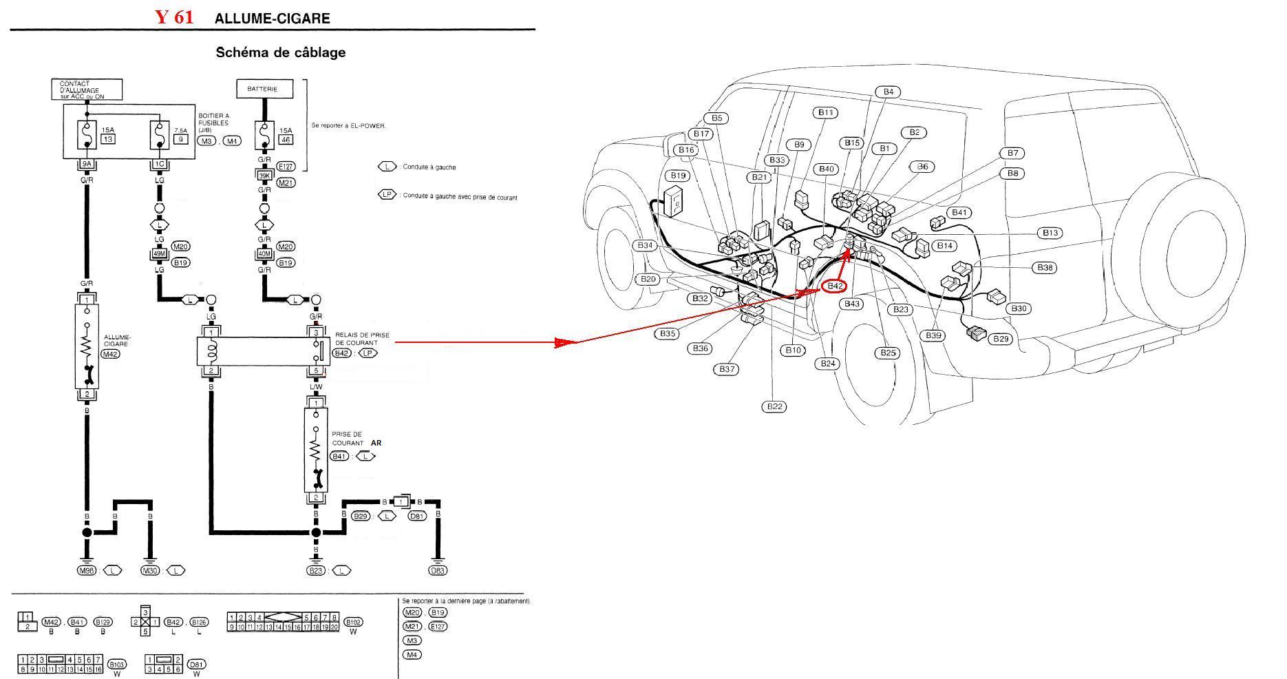

Posté(e) : 22 novembre 201113 a Bonjour à tous, Je recherche le schéma électrique de la prise allume cigare arrière (coffre) Patrol de 2005. En fait je voudrais modifier l’alimentation en +30 permanent sans contact. Merci

Posté(e) : 23 novembre 201113 a Référent Mécanique tu as un + qui arrive dans le doublage de l'aile AR gauche puis un relais commandé par le contact et enfin l'allume-cigare Fusible n° 46 près de la batterie
Posté(e) : 23 novembre 201113 a Auteur Le fusible est dans la prise...... Mais je ne comprends pas bien ce que tu veux faire avec ta prise ! En fait je veux une alimentation sans avoir besoin de mettre le contact pour mon frigo.
Posté(e) : 23 novembre 201113 a Auteur Merci Pierre pour le schéma. Je vais supprimer le relais B42 et mettre un shunt entre 3 et 5
Posté(e) : 23 novembre 201113 a Attention à la section de fil 15A de protection sur la longueur en tenant compte d'un échauffement limité du faisceau. Ce qui veut dire que l'on peut raisonnablement utiliser 7A environ, pas plus.
