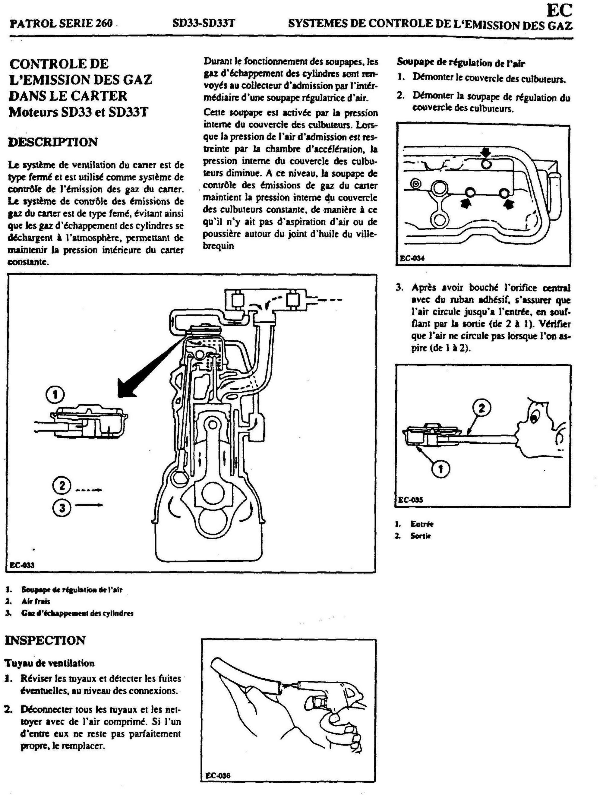

sur un turbo je laisserais le reniflard graisser l'air admis par le moteur
j'ai eu le même cas de conscience, je me suis dit que l'ancien proprio mettait de l'huile de mauvaise qualité et ça s'est avéré vrai après nettoyage des conduits ... j'ai roulé avec de la bonne huile (ig.l) et ça ne s'encrassait plus

la réaspiration des vapeurs d'huile est une "nécessité" écologique pas mécanique !
Sur le 3,3 il y a un clapet qui limite la réaspiration ... il peut aussi être défectueux !
il y a longtemps que j'ai viré le reniflard et mon moteur ne s'en porte pas plus mal... :2 (26):
